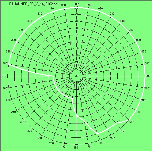

Bonne nouvelle concernant l'extension 6D ALSACE+ (Strasbourg étendu)
La base de données de l'Agence fédérale des réseaux (BnetzA) datée du 25 mai 2025 montre qu'Arcom a demandé le site de Mulhouse/Thanner Hubel comme site émetteur pour le 6D ALSACE+.
Demande
Diagramme de rayonnement
Vu 1456 fois
Malheureusement, lorsque je reçois des demandes de localisation de la France, je dois enlever mes « lunettes allemandes » et « accepter » que les emplacements des émetteurs enregistrés pour la coordination avec l'Allemagne ne sont pas toujours ceux sélectionnés par Arcom.
Comme le montrent les nouveaux sites 6D ALSACE+ (Strasbourg étendu) approuvés par l'Arcom (et cela s'applique à un grand nombre de sites déjà émettant/approuvés et à leurs zones de couverture), beaucoup de ces sites n'ont même pas été signalés à la BnetzA.
Les emplacements dans des endroits exposés avec une puissance de faisceau élevée et une longue portée sont simplement envoyés dans la course pour maintenir à distance les bouquets perturbateurs sur le même canal en provenance d'Allemagne. Bien entendu, le choix de l'un ou l'autre emplacement peut également être dû aux résultats de la coordination avec les pays voisins qui sont également impliqués.
Pour Arcom, ce n’est pas ce qui a été demandé qui est déterminant ; au lieu de cela, ils choisissent simplement plusieurs emplacements moins efficaces qui se situent en dessous des valeurs coordonnées au niveau international.

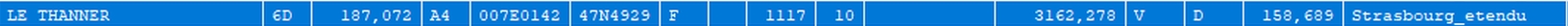

Messagepar DABär » 23 Juil 2025 21:03
DABär a écrit:Bonne nouvelle concernant l'extension 6D ALSACE+ (Strasbourg étendu)
Demande
A4 = Demande
Entre-temps, une coordination a été établie avec l’Allemagne sur les mêmes paramètres.
Vu 1006 fois
K4 = Résultat de la coordination
