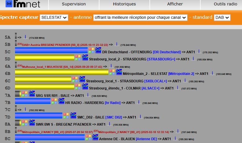

Quand on regarde le capteur FMNet de Selestat, pour Strasbourg Etendu il y observe encore l'émetteur de Colmar (en tout cas c'est ce qu'il affiche).
https://fmnet.org/spectrum.php?sensor=SELESTAT1&ant=0&standard=DAB
Vu 1608 fois

Ah pardon je me suis emballé. J'ai relu le mail et ce sera actif à Sélestat lundi à 6h
Pas encore de date pour Saverne et Sarre-Union.
