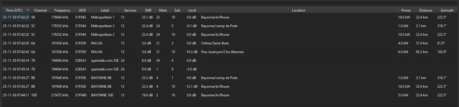

Messagepar jeremyp3 » 01 Déc 2025 07:11
DSS a écrit:Jeremy, comment tu le reçois sur Pau ? Suffisemment bien pour décoder le son ou vraiment faiblement ?
quand mon antenne est bien orienté je décode le son même si le signal reste faible, quelques coupures parfois mais c'est acceptable.
je tente une capture d'écran du logiciel AbracaDabra radio pour voir si on voit le signal
EDIT : mise en image par la modération ;)
