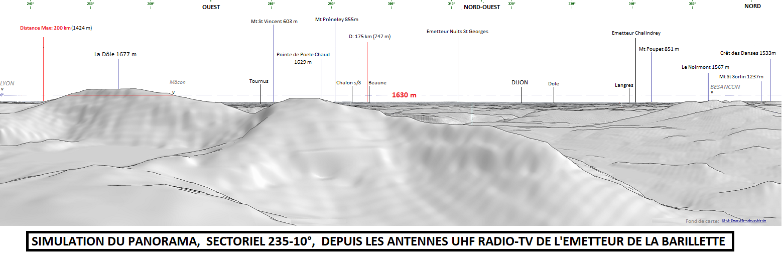

https://zupimages.net/up/21/33/mmzf.png
Voici une simulation de vision depuis les ~1630 m d'altitude des antennes d'émission UHF installées sur la partie presque sommitale du pylône de la Barillette. Cette illustration, qui donne une idée sur le dégagement optique possible en direction plus particulièrement de la Région Bourgogne Franche Comté, ne garantit pas, même à vue, une réception de toutes les offres suisses Radio-TNT par ce moyen de diffusion hertzien suisse, vaudois. On observe notamment que le dégagement s'améliore en direction d'une partie de la Région Auvergne Rhône-Alpes, région de Lyon-St Etienne d'où des réceptions signalées sur des sites souvent les plus élevés .

Messagepar julien74 » 21 Aoû 2021 13:30
Grand merci pour cette illustration :D
C'est toujours compliqué de savoir vers où la direction est dégagée, ça m'est arrivé la même chose depuis l'émetteur de Gex Montrond, on voit au loin des montagnes situées en France mais impossible pour moi de reconnaître ces montagnes. :(
En effet avec la faible puissance de la TNT de La Dôle et le fait que les antennes UHF panneau directives soit braquées à l'opposée de la Bourgogne et du Jura français et qu'en plus le pylône métallique Swisscom fasse également office de barrière empêchant les ondes TNT d'aller dans cette direction ça laisse très peu d'espoir de capter le canal UHF 34 là-bas. :?
