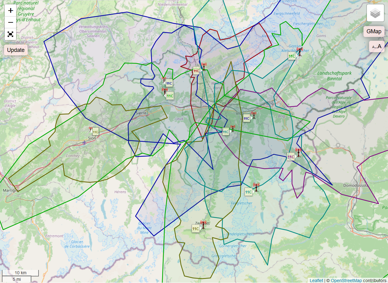

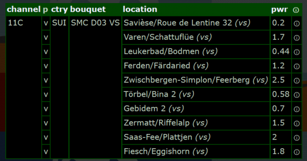

Messagepar Franck Morin » 26 Oct 2020 15:52
julien74 a écrit:SMC D03-VS = là je ne sais pas d'où ça vient... :gratt:
je dirais l'émetteur de Varen/Schattuflüe, 1256m, 1,7 kW.
tu as les infos ici pour la Suisse :
https://www.dablist.org/dablist_country_details.php?itu=SUI
ce qui donne cela pour le 11C :
https://www.dablist.org/dablist_mux_services.php?itu=SUI&eid=4204
et tu trouves les 10 émetteurs ici :
https://fmscan.org/net.php?r=d&m=m&itu=SUI&bouq=1&pxf=SMC+D03+VS
et sur un autre site, tu as cela.
http://www.wohnort.org/DAB/switzerland.html#Oberwallis
