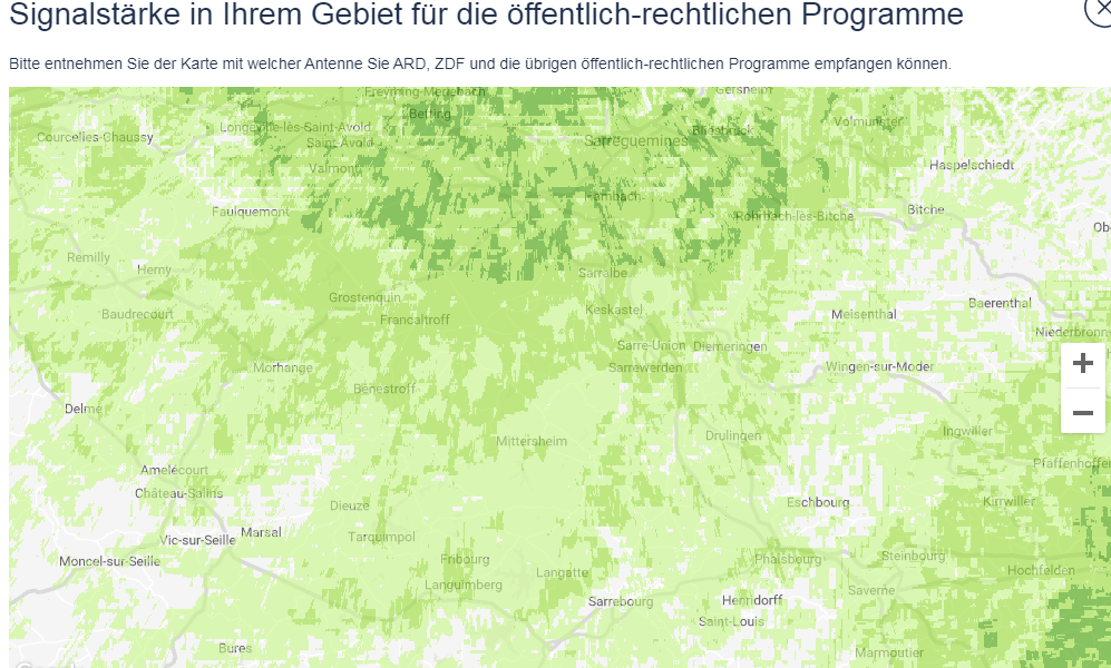

Ma grand-mère de 90 ans habite Sarrebourg, elle n'a pas de box et utilise une antenne d'intérieure.
Depuis novembre 2018 et le changement de la TNT allemande en en DVBT-2 elle ne réceptionne plus les chaines allemandes via la TNT.
N'habitant pas sur place, je ne peux pas l'aider directement mais suite à mes recherches sur internet et si j'ai bien compris, elle aurait deux solutions :
1 - acheter un réceptionneur TNT comatible DVB-T2 HD HEVC + un amplificateur de signal
exemple :
https://www.darty.com/nav/achat/hifi_vi ... 2_rec.html
https://www.darty.com/nav/achat/accesso ... v9610.html
2 - acheter une antenne satellite braqué sur ASTRA (mais cela m'embête qu'elle ait plusieurs télécommandes à gérer)
Pourriez-vous svp me confirmer la chose ? Est-ce que des habitants proches de Sarreboug peuvent me dire quelle solution ils utilisent pour que cela fonctionne, svp ?

Re: [Allemagne] La TNT Allemande en DVBT-2 et HEVC
Messagepar Franck Morin » 08 Jan 2019 23:56
à Sarrebourg elle devrait continuer à capter correctement les chaines allemandes avec son antenne intérieure à partir du moment où elle aura un nouvel adaptateur DVB-T2 H265 et si elle les captait comme ça avant.
http://www.dvb-t2hd.de/empfangscheck/empfangscheck puis prendre le PLZ 66123 puis "jetz prufen" puis "zur Karte" sur ARD / ZDF
http://www.dvb-t2hd.de/files/DVB-T2_HD_Empfangsgebiete_ab_5._dezember_2018.jpg

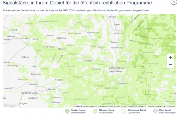

Messagepar Jean » 06 Mar 2019 11:26
Jusqu'au changement de mode de transmission, je recevais parfaitement les chaînes allemandes. Depuis le changement: écran noir. Bon, c'est normal. J'ai acquis un nouveau décodeur Triax TR63 DVB-T2 mais je ne reçois rien.
Je suis situé à Arlon (Belgique) en hauteur soit à +/- 20 kms de Luxembourg.
Existe-t-il un lien pour voir le rayon de diffusion des chaînes allemandes? La puissance est-elle inférieure qu'auparavant?
Merci à qui pourrait m'informer.
Bonne journée,
Jean

Messagepar Franck Morin » 06 Mar 2019 15:20
écran noir.
quand tu recherches les chaines, il trouve quoi exactement ? nom des chaines trouvées ?
as-tu lu mon post du 8 janvier 2019 ? il y a moyen de vérifier si tu es couvert.
arlon.PNG -->
réception DVB-T2 HEVC
Messages: 19542
