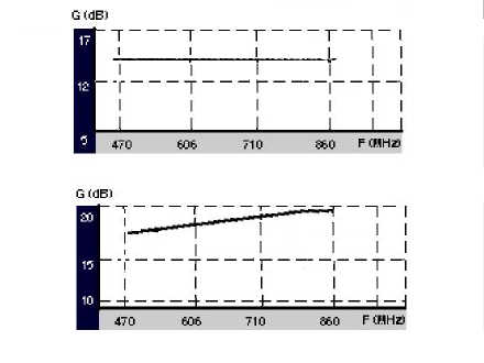

Messagepar bernard7715 » 06 Fév 2012 22:01
vergneau a écrit:et refait le réglage de l'ampli en réglant les deux potentiomètres , un pour le gain sans doute et l'autre pour l'adaptation d'impédance
Un potard c'est le réglage de gain, mais l'autre c'est un correcteur de pente.
Il sert a compensé la plus grande atténuation du niveau signal des fréquences élevés, qui est dû aux grandes longueur de coaxial.
Il agit sur la pente de l'ampli, en permettant de relevé le niveau de quelques db des canaux les plus élevé.
Courbe du haut le potentiomètre est a zéro, courbe du bas le potentiomètre est au maximum.
Messages: 24235
Re: La TNT fait exploser la télévision
Messagepar vergneau » 07 Fév 2012 11:49
Merci Bernard ...salut à tous
Vu Bernard , il s'agit d'une sorte de filtre correcteur ...qui relève les fréquence élevées .
Mais ce genre d'ampli ne me satisfait pas ...il fait certainement du bruit . J'ai essayé sans lui en mettant une connexion entre l'entrée et la sortie sur le canal le plus mauvais qui était le 27 , avec 40% de signal et 0% en qualité ,c'était pire , on descendait à 10 % de signal et toujours 0% en qualité . Avec lui après réglage et après avoir refait les connexions( j'ai coupé 5 cm de cable sur entrée et sortie et remis les embouts type satellite vissables ) je suis passé à 66% et 5 % en qualité . Mon intervention a amélioré en signal et en qualité les canaux 25 , 27,28 et 52 soit 4 sur 6 .
