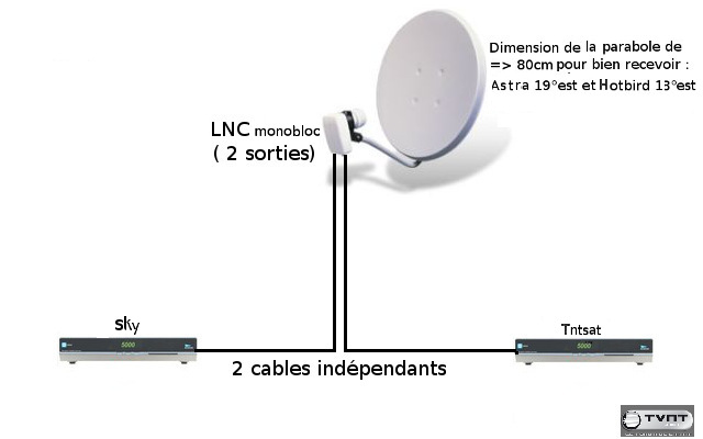

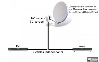

Le problème en reception satellite, c'est que chaque récepteur doit avoir sont instalation independante.
C'est dire pour chez toi a part la parabolle tous doit être en double.
Le LNB doit être remplacé par un LNB monobloc, la différence avec le LNB qu'il y a actullement, est que le monobloc comporte dans le même boitier 2 LNB qui permet de recevoir 2 satelilles écarté de 6 degrés
Ce qui permet de connecté la sortie du lnb qui pointe Hot Bird 13°Est sur l'instalation existante pour sky. Et l'autre sortie qui pointe astra19°est sera connecté a l'instalation pour le recepteur tntsat.
Dont en plus lnb monobloc il va falloir installé un 2eme cable coaxial qui part de la 2eme sortie du lnb au recepteur tntsat.

Schéma de l'installation

Le LNB , c'est la tête de ta parabole , la tête a 2 sorties ou juste 1 seule?
SI tu veux avoir Bis TV + Sky en même temps il faut avoir une tête 2 sorties (1 sortie pour Sky et 1 sortie pour Bis) ainsi qu'une 2ème descente de câble pour ton décodeur Bis TV.
Deux mais un seul cable relie a sky puis je acheter un autre cable et est ce facile a installer?
    A connecté au LNB non.
    Par contre on ne pas jugé si sera facile a passé un cable coaxial, ne connaisant pas ton logement.
