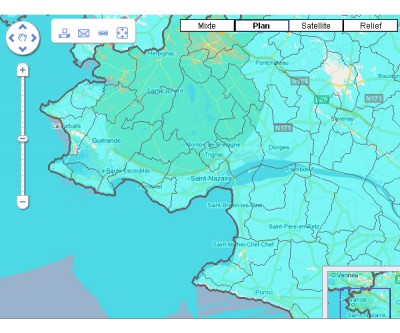

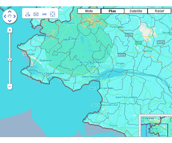

julien74 a écrit:Tu vis sur quelle commune?
dans le 44 à une vingtaine de Kilomètre de St Nazaire , région sinistrée de la tnt terrestre
Prés St Nazaire, il n'y qu'une partie de la commune de Campbon et prés de Gérande ou la TNT ne passe pas.
voir la Carte couverture TNT
Source tous au numérique. http://www.tousaunumerique.fr/professionnels/votre-profil/antennistes-et-distributeurs/cartographie/sig-couverture-tnt/region/pays-de-la-loire/
