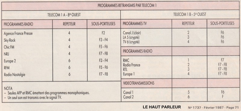

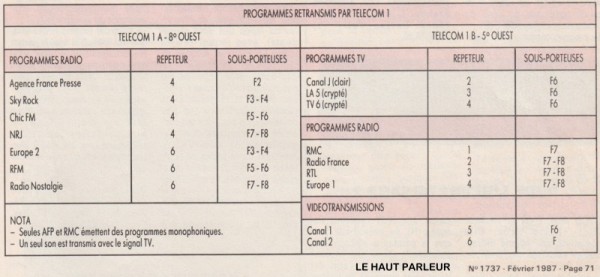

Pour revenir à l'état des chaînes radios diffusées sur les satellites TELECOM 1A et 1B, j'ai retrouvé une liste publiée dans le Haut Parleur en février 1987

tvignaud a écrit:Pour revenir à l'état des chaînes radios diffusées sur les satellites TELECOM 1A et 1B, j'ai retrouvé une liste publiée dans le Haut Parleur en février 1987
D'après ces archives, il n'y a pas Canal Plus en 1987 par satellite sur Telecom 1 ? mais la chaine apparait sur la liste en 1989 ? la chaine semble avoir commencée sa diffusion par satellite en même temps que la diffusion par satellite d'Antenne 2 sur Telecom 1 ?
