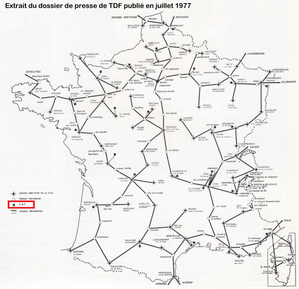

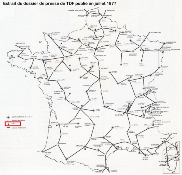

Messagepar tvignaud » 23 Nov 2022 19:31
Pendant qu'on est dans les archives et les faisceaux hertziens, voici la carte de l'état du réseau publié par TDF en 1977.
Cette carte a l'avantage d'indiquer les faisceaux hertziens entre les centres d'actualités télévisés (les studios des stations régionales) et le point où ils sont raccordés au réseau national.
Sur la carte ces studios régionaux sont indiqués par des carrés noirs
