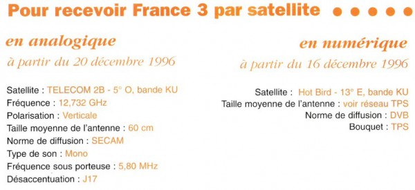

Messagepar tvignaud » 12 Nov 2022 23:08
Je viens de retrouver des mes documentations une plaquette de France 3 SAT qui annonce le démarrage de la chaîne par satellite
- le 16/12/1996 en numérique sur Hot Bird dans le cadre du bouquet TPS
- le 20/12/1996 en analogique sur Telecom 2B en SECAM
J'ai mis la plaquette (4 pages) en pdf ici
https://www.cjoint.com/c/LKmvfmTyQVc

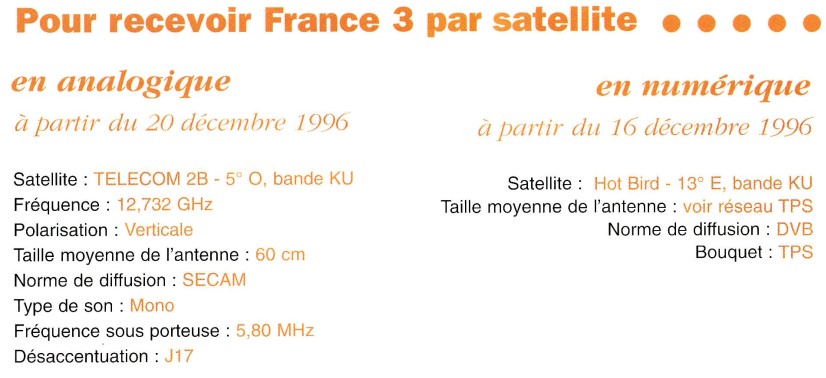

Messagepar kiki37 » 13 Nov 2022 01:09
tvignaud a écrit:Bonsoir,
Merci ;)
voici un extrait de la plaquette (extrait recadré du PDF)
les fichiers sur "C joint" étant éphémères, il est pérennisé ici : https://ahp.li/60e357096067b0b9be2b.pdf

Re: Les chaines TV analogiques dans les années 1990 en Europ
Messagepar tvignaud » 13 Nov 2022 02:13
J'ai une autre plaquette de France Telecom (publiée en 1995) qui présente ses 2 satellites TELECOM 2A (8° ouest) et TELCOM 2B (5° ouest) qui liste les 21 chaînes diffusées claires et cryptées diffusées sur ces positions, si TF1 et France 2 sont citées, France 3 ne fait pas partie des chaînes diffusées sur ces 2 positions.
J'ajouterai qu'un article de TELE SATELLITE d'octobre 1996 "La bataille des bouquet" comporte un chapître "Et France 3 ?" qui n'émettait pas encore pas satellite qui comporte ceci : "...nous interroger sur la récente annonce de la montée de France 3 sur Télécom 2B confirmée par Xavier Gouyou-Beauchamps, préseident de France Télévision..." C'est donc bien que France 3 n'émettait pas encore par satellite en octobre 1996.

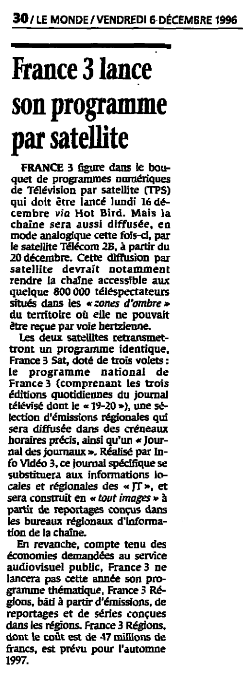

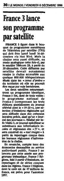

Article du Monde du 6 décembre 1996 (cliquez pour agrandir) :
