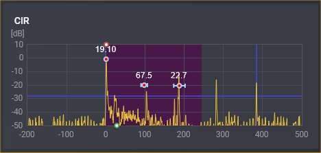

Exemple de mesure ou on voit des échos jusqu'à +380µs pour un IG de 246µs A cet endroit (Polyemieux), mon autoradio décroche.
la colle
Messages: 484
Inscription: 02 Déc 2010 13:51
Messagepar HMT38 » 15 Sep 2024 11:08
Bonjour La Colle,
effectivement, pour connaitre ce secteur, on est au pieds du Mont Cindre, pile à l'arrière des antennes avec un gain minimum, et le relief de ce secteur est pour le moins tourmenté non ? Cela ne favorise pas une réception des meilleures, et le site de Villefranche n’apparait même pas sur ce relevé.
Par contre je vois celui de VIenne Saint Romain en Gal (TII 67.5) et surtout celui de Biol en Isère à 60 km (TII 22.7) dont l'altitude et l'orientation des antennes favorise un peu de signal jusqu’à l'arrière du Mont Cindre.
Le signal à un peu plus de 380µs même sans TII me semble identifié.
J'ai tiré un trait dans cet axe qui passe par Biol et abouti exactement à la Croix de Chamrousse qui semble correspondre exactement aux 388µs mesurés. La puissance rayonnée depuis ce site à 2250m d'altitude est maximale en direction de Lyon ce qui donne ce niveau de signal effectivement.
Il y aura en des lieux très limités partout en France ce genre de problème car je pense qu'à quelques centaines de mètres autour de Poleymieux tout redevient "normal" ?
Voir pièce jointe.
Cliquer dessous pour une meilleure lisibilité
Capture d'écran 2024-09-15 104550.jpg -->
HMT38
Messages: 967
Messagepar la colle » 15 Sep 2024 12:19
Oui effectivement pour ce point de mesure, ce n'est pas impossible que ce soit Chamrousse pour le pic le plus éloigné. Par contre du délai de propag, il faut retrancher le délai de propag du Mont Cindre, sinon c'est faux (13µs environ). Ce qui aurait dû faire un délai de 375µs entre le 1er et dernier pic.

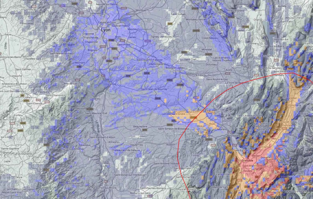

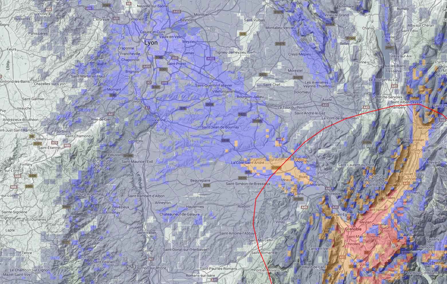

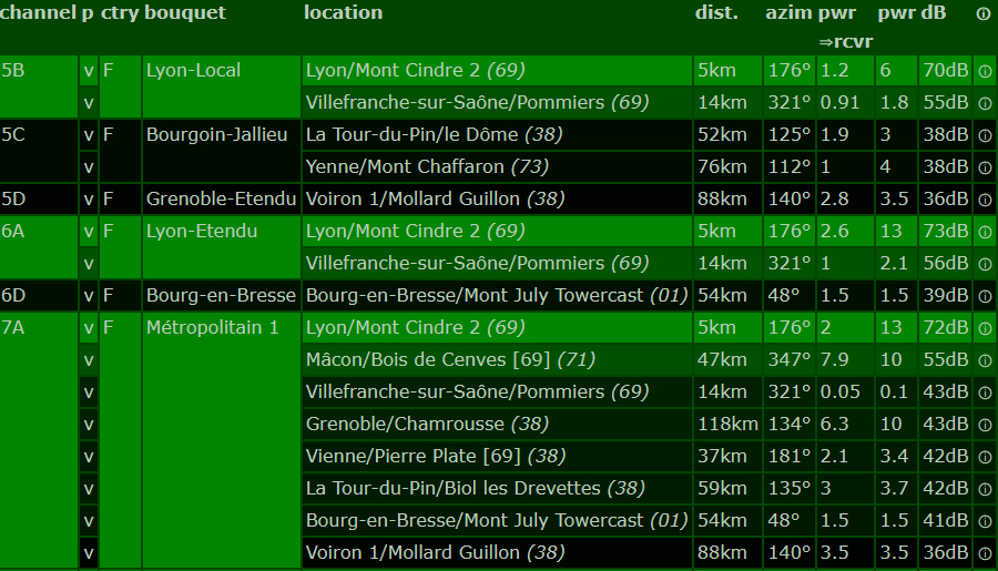

En complément à mon dernier message, ci-joint trois tableaux permettant apprécier de la réception de Chamrousse au Nord du Mont Cindre sur Poleymieux
-Les valeurs de signaux affichées montrent des niveaux quasi identiques entre le site de Biol et celui de Chamrousse (j'ai rentré les coordonnées de Poleymieux pour ce faire sans savoir ou précisément les mesures ont été effectuées)
Chamrousse serait à égalité avec Vienne confirmé par les mesures sur place.
-La PAR est de 6.3 kw dans la direction de Lyon (voir diagramme de rayonnement de l'antenne et direction affichée vers Poleymieux)
- La couverture théorique de ce site où l'on voit qu'il y a une grande zone jusqu'à Lyon avec des valeurs de champ non négligeables. Le massif de la Chartreuse trop bas (moins de 2000m sur cet axe) ne fait pas barrage.
Mais comme je le rappelle, sur le site de l'Arcom, il est bien précisé que la réception de certains programmes peut être altérée au fil de l'implantation de nouveaux émetteurs.
