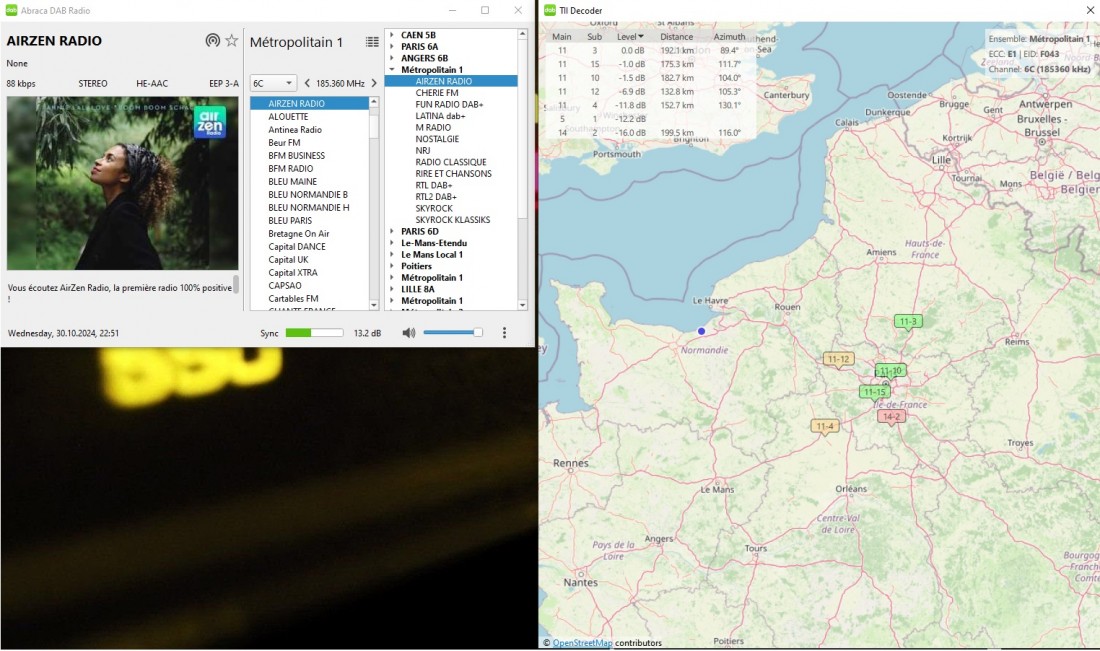

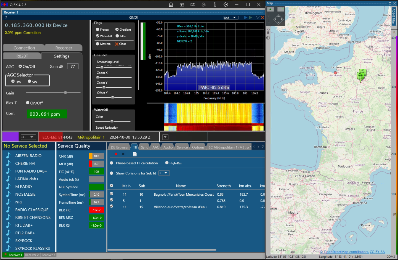

Depuis l'installation de mon antenne, je reçois très fréquemment le 6C du M1 de différents émetteurs de cette plaque.
Depuis aujourd'hui, un TII apparaît très régulièrement et revient avec insistance, il s'agit du 05-01. Il n'y a pas de sites référencés avec ce TII dans les bases reçues régulièrement de l'ARCOM.
Vu à la fréquence à laquelle ce TII revient, il ne s'agit vraisemblablement pas d'un faux positif. Il apparaît également sur le logiciel AbracaDABra.
Un nouveau site non répertorié a-t'il été mis en service, ou en test ?
Fabien

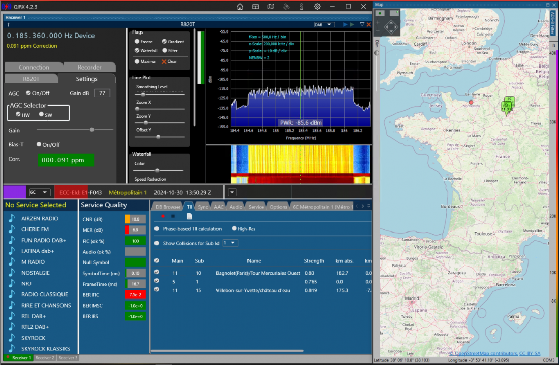

J'ai moi aussi un soucis avec le logiciel QIRX que j’utilise depuis un peu plus de 6 mois. J'ai constaté un changement de TII il y a déjà plusieurs mois sur l'émetteur du M1 du Mont Agel au dessus de Monaco aujourd'hui encore affiché 5.2 et correspondant à Saint-malo en ile et Vilaine !
Ce week-end je me suis rapproché de Menton après avoir vu sur tes cartes que le M1 était annoncé comme démarré et le TII affiché est 5.3 avec l'affichage du site Rennes Sévigné et la distance de 829 km toujours en Ile et Vilaine !
Et tu reçois toujours sur le M1 un TII 5.1 !
Qui dit vrai ? Le logiciel QIRX ou est-ce une triple erreur du diffuseur ? Ou des TII utilisés par défaut pour des essais ?
De même pour le M2 sur Menton qui m'affiche 29.10 au lieu de 29.1 !
Je reçois aussi des TII inconnus et non répertorié sur les métropolitains avec sur le graphe CIR les porteuse associées en vert preuve semble t-il que ce n'est pas un "faux" comme les TII 16.9 et 16.11 non répertoriés !
J'ajuste bien évidemment le réglage du gain en haut à gauche (LNA state) ainsi que la sensibilité "threshold" pour supprimer les "faux" TII.
Sur d’autres fréquences, italiennes par exemple, car je suis sur qu'il n'y aura pas d'émetteurs français, je visualise bien les TII de régions éloignées, Toscane par exemple ou comme sur les locaux, les porteuses des différents émetteurs le long de la côte ligure même si je n'accroche pas toujours les TII.
Alors, peut-être des essais de nouveaux sites ont-il lieux et non officialisés ?
J'ai vu disparaitre par exemple le M2 diffusé depuis le Mont Chauve au dessus de Nice finalement réapparu cette semaine. De même l'intermédiaire Nice 11C disparu sur deux émetteurs et en puissance réduite sur Nice durant une semaine.
Le dab plus semble encore en phase d'expérimentation, c'est possible non ?
Et pour valider les demandes d’agrément de sites rien ne vaut des essais et mesures grandeur nature !
HMT38

Messagepar FabFAMAL » 30 Oct 2024 21:40
Bonjour HMT38,
Qirx est plutôt fiable, le plus fiable d'entre eux reste AbracaDABra que je trouve plus précis pour la détection des TII. Je n'ai pas de faux positifs dans ce dernier contrairement à Qirx.
Le 05-01 que j'ai vu aujourd'hui est aussi apparu nettement sur AbracaDABra
Le problème est que l'ARCOM a attribué le même TII a plusieurs émetteurs d'un même bloc sur un même canal... C'est absurde
D'où le fait que tu vois Rennes apparaître dans le sud-est car ce bloc là est aussi utilisé en Bretagne.

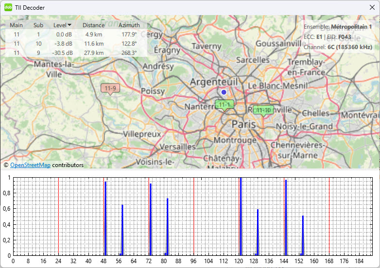

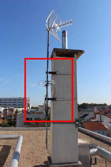

concernant le 6C voici ce soir les TII reçus sur Asnières-sur-Seine (92) avec AbracaDABra :
Vu 718 fois
je ne vois pas le TII 05-01
Antenne collective dipôle DAB+ sur toit de l'immeuble
Vu 718 fois
Je ne connaissais pas le logiciel AbracaDABra jusqu'à aujourd'hui, il a l'air de consommer moins de ressources CPU que Qt-DAB ou welle.io

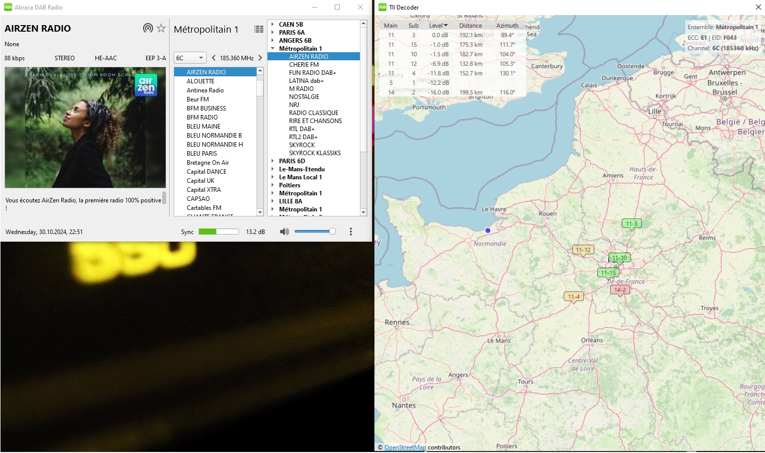

Messagepar FabFAMAL » 30 Oct 2024 22:54
Bonsoir Pif92,
Merci pour ton retour. Pour info il apparait toujours ici ce soir :

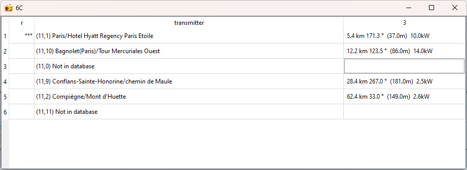

Par contre avec Qt-DAB et avec l'activation de l'option DX j'ai les TII suivants pour le 6C :
Vu 664 fois
Avec vraisemblablement deux faux positifs.

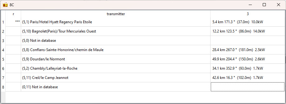

Concernant le 8C j'ai les éléments suivants :
Vu 664 fois
Sur http://www.rplusd.io, Creil/Towercast, lieudit le Camp Jeannot (Laigneville) n'est pas déclaré comme actif, alors que le logiciel Qt-DAB semble indiquer le contraire. Selon cartoradio, l’émetteur est en service depuis février 2024. Qui croire ?

Messagepar Franck Morin » 31 Oct 2024 18:37
selon la liste des TII publiée par l'ARCOM (dernière en date 0.30) et recopiée ici, il n'y a aucun émetteur M1 sur le bloc 6C qui soit diffusé en TII 5/x.
On en a par contre quelques uns en 9B.
de même en M1 sur 6C, aucun n'est répertorié en 11/0 ni 11/11.
en M2 sur 8C, aucun émetteur n'est répertorié 5/0 ni 0/11.
si effectivement on a tout ça actuellement, c'est que des essais sont faits quelque part ou que les logiciels gèrent mal les null paquets récupérant les TII.
