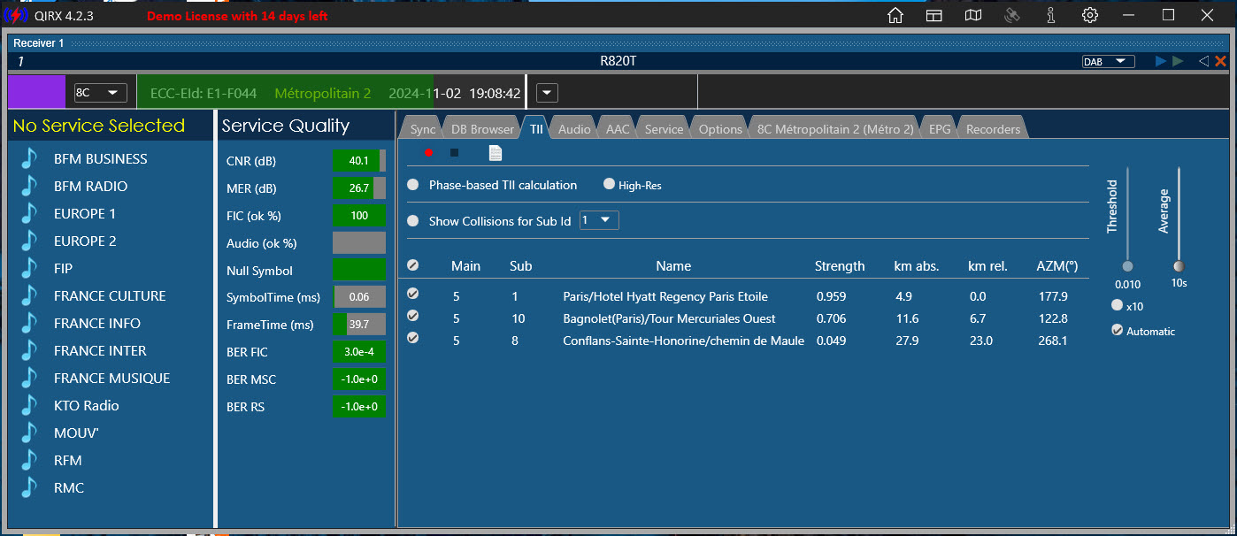

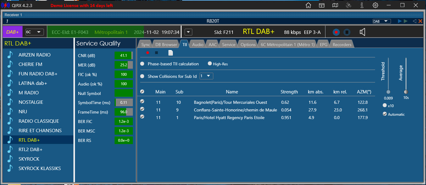

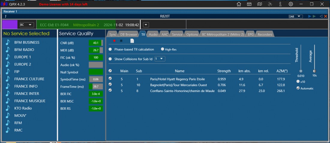

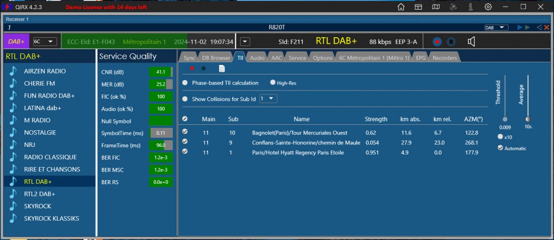

je continue mes investigations concernant la réception des mux 6C et 8C à Asnières-sur-Seine(92).
Je viens d'installer QIRX.
Concernant le 6C :
Concernant le 8C :
Il n'y a pas de faux positifs affichés

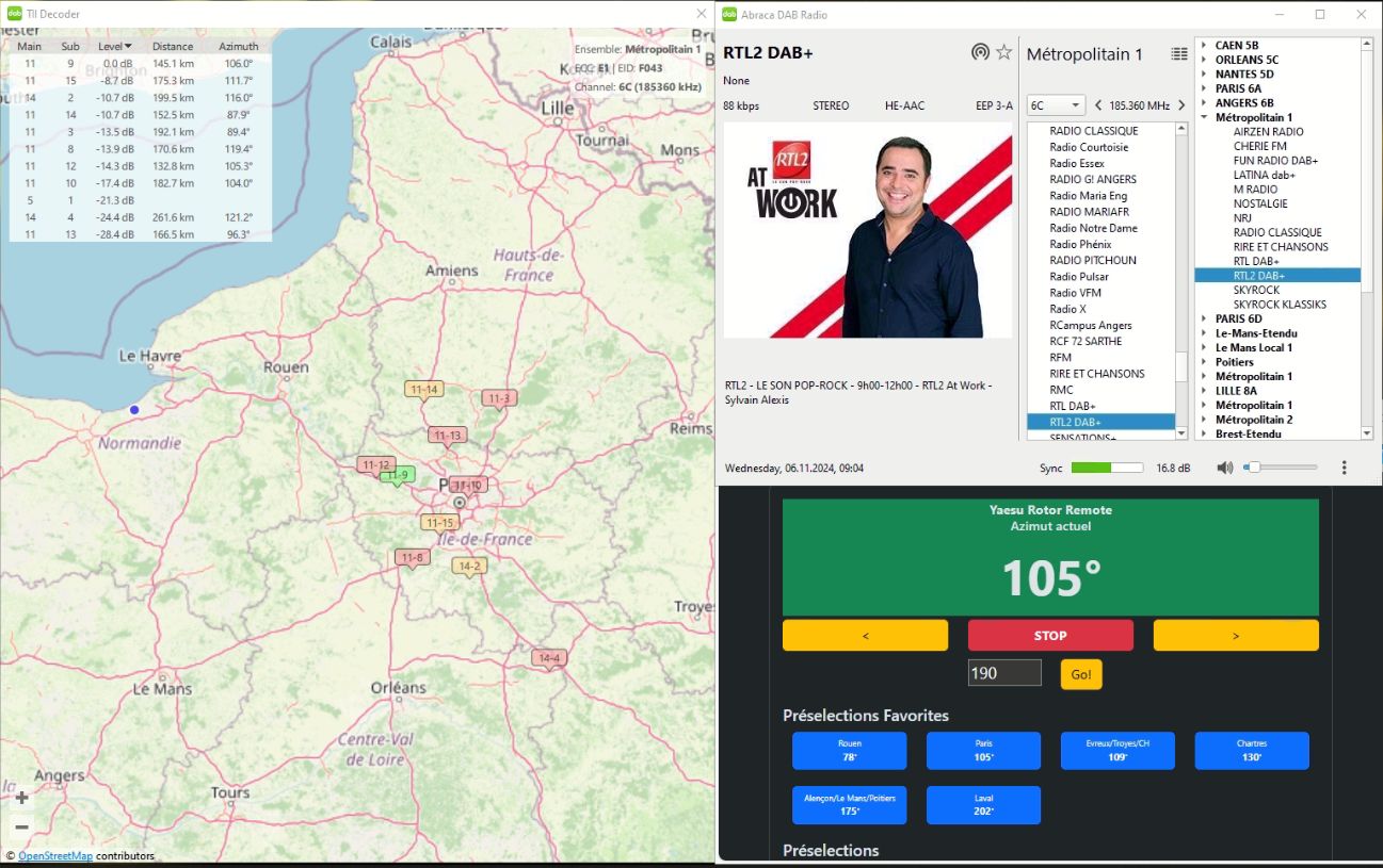

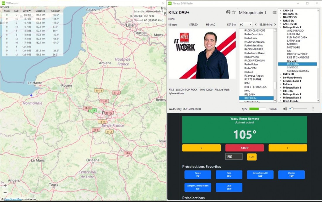

Messagepar FabFAMAL » 06 Nov 2024 09:18
L'installation du rotor sur mon pignon (installation presque finalisée) me permet de pointer vers Paris et l'IDF plus généralement. Voici un aperçu du 6C ce matin à 105° (pointage vers Paris-Mercuriales) :
Toujours ce 5-1, ce doit être un faux positif, mais il apparaît tellement souvent et franchement que ça met le doute. D'habitude les faux positifs que je vois dans QIRX commencent par 99.
A suivre donc.

Messagepar HMT38 » 06 Nov 2024 10:24
Bonjour Fabfamal,
AS-tu fais une mise à jour de la base de données dans l'onglet "Options" de ce logiciel QIRX ?
Un TII 5.1 canal 6C existe dans la Loire avec l'étendu de Saint-Étienne sur l'émetteur de Roanne ! Comme par hasard ! Si l'on rajoute les TII 5.2 et 5.3 présents en doublons en Bretagne et sur la Côte d'Azur pour le M1 !
Partie suivante à transférer dan le sujet relatif à la réception du dab plus par ordinateur ?
Hors sujet mais après plusieurs mois de tests de ce logiciel QIRX, j'ai noté quelques améliorations potentielles suivant le lieu ou on habite.
Activer le filtre bloqueur de signaux FM dans l'onglet de la clé USB dab en haut à gauche : Blocked band" "WFM" (pour FM large).
Les résultats sont parfois spectaculaires sur des signaux faibles.
Ajuster le" LNA state" mais sur les photos envoyées je ne le vois pas ! Sur les signaux faibles, c'est un vrai plus pour décoder un mux lointain ! Sans doute lié au modèle de clé dab ? Par défaut, ajuster manuellement le gain
De même, en, ajustant la sensibilité "Threshold" et le "Average" sur 1.4 pour une meilleure visualisation de tous les TII sur les conseils des concepteurs du logiciel mais sur ce point ,je ne doute pas que tu maitrises déjà ces réglages.
Un dernier point toujours hors sujet, je le conçois, avec une si belle installation, un récepteur haut de gamme comme le SDRPLAY RSPDX R2 serait un plus... D'après tous les essais en sensibilité, sélectivité, filtres d'entrée HF et autres réglages, il n'y a pas photo avec des clés USB type RTl ou R820T même si cette dernière s'est améliorée au fil des années...
Les filtres passe bandes ou réjecteurs sont essentiels pour éviter d'être perturbé par des signaux hors bandes indésirables. Et le rapport signal/bruit s'en trouve grandement amélioré sur des signaux faibles.
HMT38

Messagepar FabFAMAL » 06 Nov 2024 16:10
Bonjour HMT38,
Tout est à jour effectivement.
Je viens d'acquérir un RSPdx d'occasion à un prix très compétitif, il faut que je prenne le temps d'explorer les ondes avec. Pour l'instant, je ne suis resté qu'avec la RTLSDR NooElec.
Après un premier test rapide du RSPdx, il m'a semblé très prometteur sur les signaux faibles. Je referai un retour dans la section dédiée (sujet que tu mentionnes).
Pour en revenir au 6C, le 5-1 ne m'est plus affiché sur QIRX, mais l'est sur AbracaDABra.
Pour Saint-Etienne, impossible et beaucoup trop loin pour que cela soit aussi pérenne. En conditions classiques, j'arrive à obtenir Orléans (5C Orléans Local malgré la présence forte du 5B Caen Etendu, et le 7D M1) mais pas plus loin pour l'instant.
Fabien
