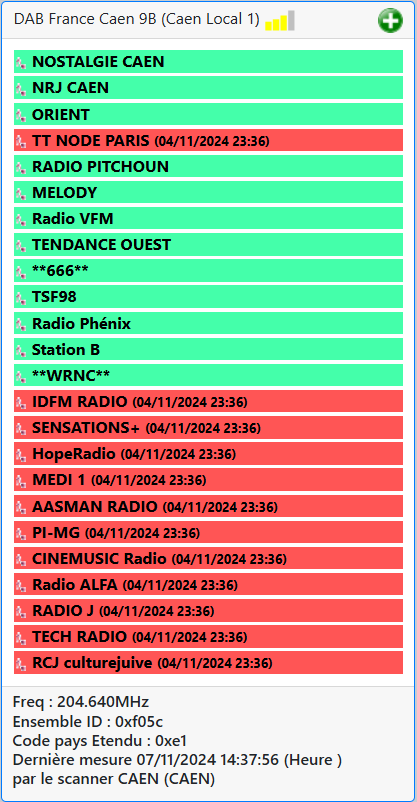

Messagepar FabFAMAL » 07 Nov 2024 16:10
Bonjour Paul,
Cela fait un petit moment déjà que Saint-Malo a démarré. Depuis le mois de mars 2024 exactement. Canaux 9B et 8C.
D'ailleurs le 9B interfère de temps en temps chez moi dans la réception de Caen Local depuis le démarrage.
Fabien

Messagepar Franck Morin » 07 Nov 2024 17:43
FabFAMAL a écrit:D'ailleurs le 9B interfère de temps en temps chez moi dans la réception de Caen Local depuis le démarrage.
Paris aussi visiblement ;-)
je suis surpris que l'EID parisien ne soit pas filtré par Digital Bitrate
Vu 1042 fois
Messagepar FabFAMAL » 08 Nov 2024 11:19
Haha j'ai juste laissé le rotor trop longtemps tourné vers Paris ! Oups !
Fabien
