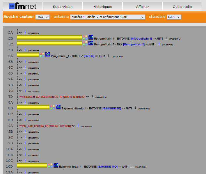

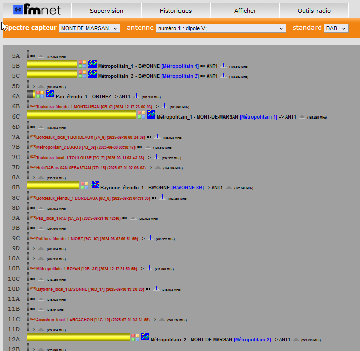

Messagepar FabFAMAL » 01 Juil 2025 15:16
D'après FMNet, le M1 a été activé a Dax et a Mont-de-Marsan.
Vu 1002 fois
Bayonne ne peut pas avoir un signal identique a Dax, donc Dax a été démarré.
Vu 1002 fois
Fabien
FabFAMAL
Messages: 847

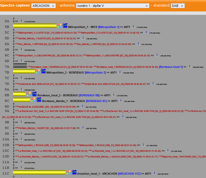

Messagepar 95460 » 02 Juil 2025 08:47
Ce matin, il vient d'être dit sur Radio Classique que Châteaulin et Arcachon sont allumés (de même que Dax et Mont-de-Marsan).
95460
Messages: 1692
Localisation: Ézanville
Messagepar FabFAMAL » 02 Juil 2025 08:50
Bonjour 95460,
Merci de l'info, effectivement j'avais un doute concernant Arcachon, car le M1 est assez fort sur FMNet, ce n'était pas le cas avant malgré Mios.
Le doute est donc levé :
Vu 906 fois
Fabien
