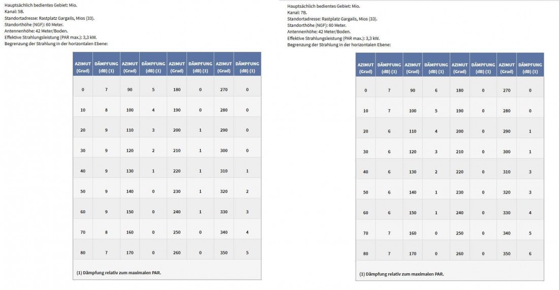

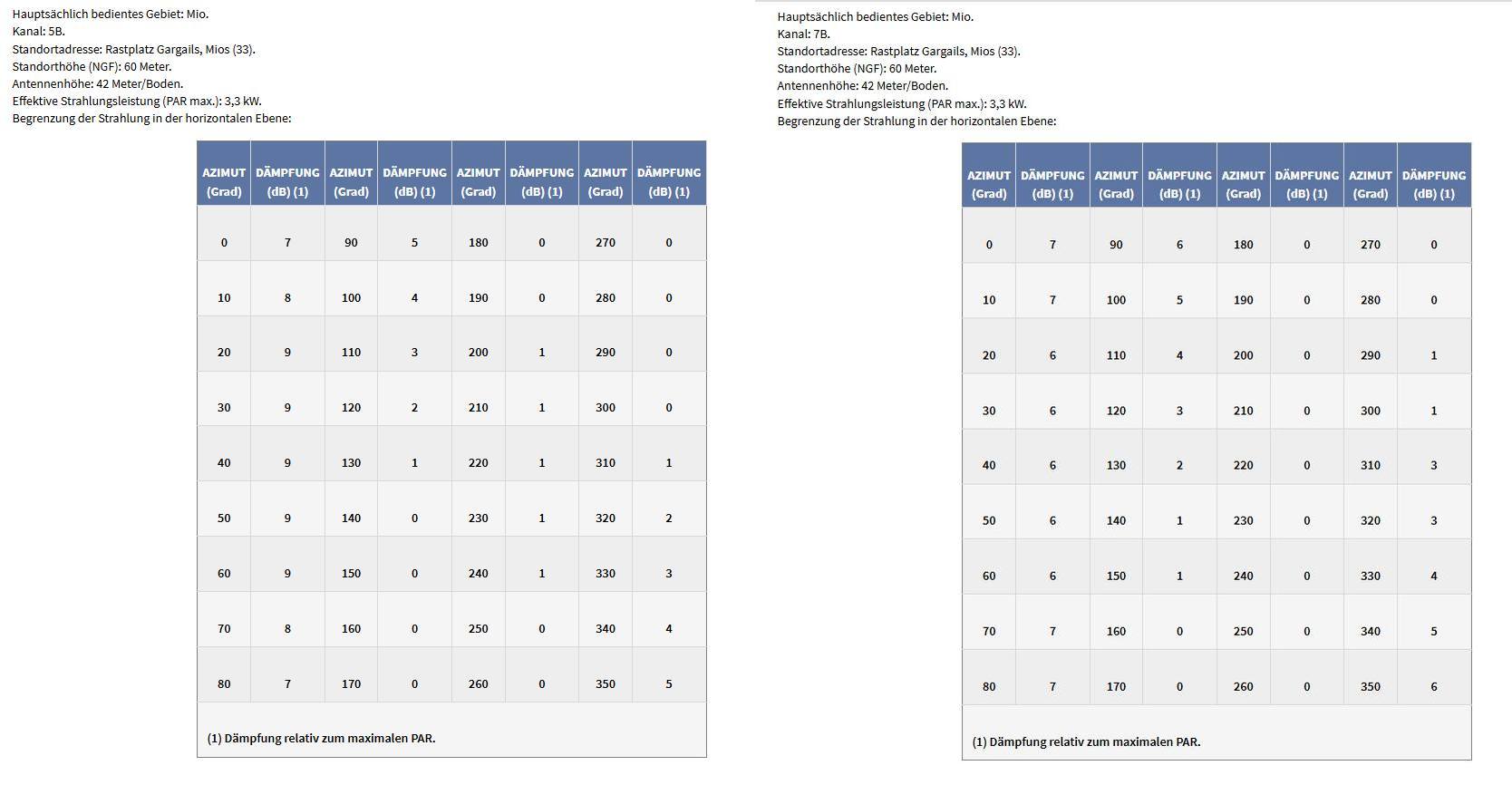

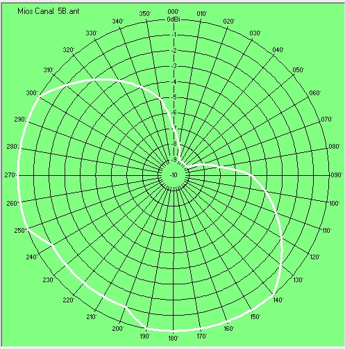

Messagepar DABär » 18 Déc 2024 21:35
Jetez un œil aux diagrammes de rayonnement des emplacements des émetteurs. Peut-être que cela explique vos observations ?
Zone principalement desservie : Mios.
Canal : 5B.
Adresse du site : aire de repos des Gargails, Mios (33).
Altitude du site (NGF) : 60 mètres.
Hauteur d'antenne : 42 mètres/sol.
Puissance apparente rayonnée (PAR max.) : 3,3 kW.
Vu 2511 fois

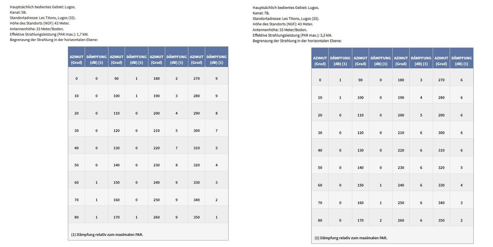

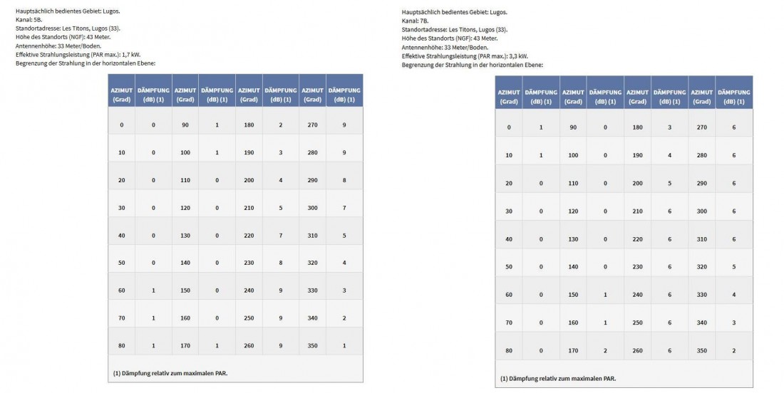

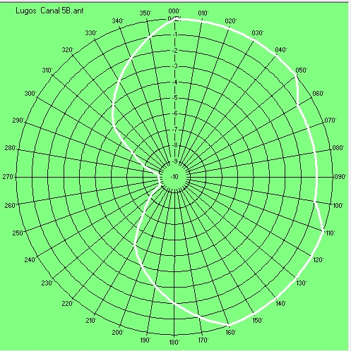

Zone principalement desservie : Lugos.
Canal : 5B.
Adresse du site : les Titons, Lugos (33).
Altitude du site (NGF) : 43 mètres.
Hauteur d'antenne : 33 mètres/sol.
Puissance apparente rayonnée (PAR max.) : 1,7 kW.
Vu 2511 fois

Messagepar psychoboust » 19 Déc 2024 09:42
Est ce que vous savez si les diagrammes sont identiques pour l'antenne du Métropolitain 1 et celle du Métropolitain 2 ?
En tout cas celui de Mios ci-dessus est bien en direction du bassin d'Arcachon.
Ce qui m'intrigue c'est que, sur un même émetteur, de recevoir correctement le M2 et quasiment pas le M1, ce qui est étrange s'ils ont le même rayonnement et puissance.

Messagepar Franck Morin » 19 Déc 2024 11:41
Si on va dans le premier post du fil, on voit que tous les diagrammes des émetteurs M1 sont ici, et tous les diagrammes M2 sont ici.
M1 Lugos
M1 Mios
M2 Lugos
M2 Mios
Pour Lugos la puissance n'est pas la même et les diagrammes sont différents entre M2 et M1.
Messagepar DABär » 19 Déc 2024 11:55
Voici une comparaison directe en chiffres :
Mios
Lugos
En complément de ton post Frank. J'ai été distrait...
