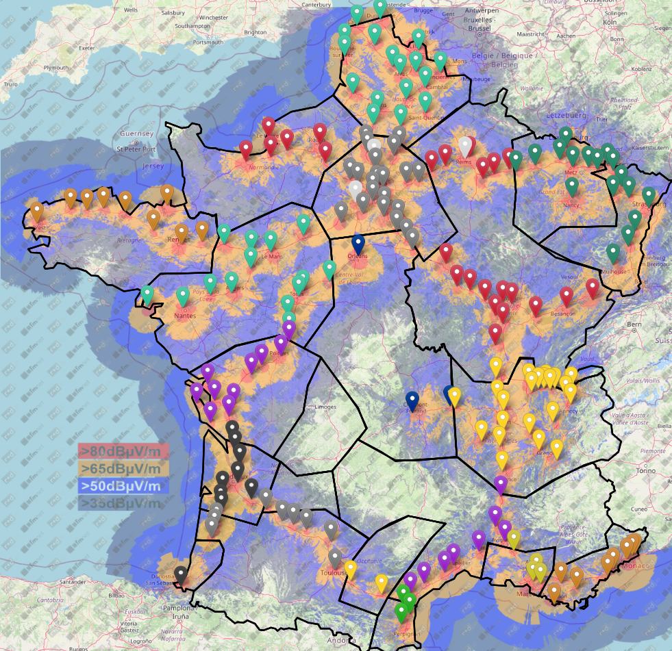

Messagepar HMT38 » 08 Déc 2024 18:05
Bonsoir Julien et Etdu24,
Les cartes mises en lignes sont celle de la FM. Excepté l'émetteur 91.7 France bleu Périgord hors sujet car avec des antennes différentes orientées vers l'Ouest pour simplifier.
Petite précision, il ne faut pas confondre une réception commerciale, avec des valeurs de champ radio électrique correspondant à la couleur jaune sur ces cartes et en intérieur avec une réception "possible" en mono correspondant à une réception en extérieure uniquement.
La ville d'Angoulème à 71 km de l'émetteur des Cars même si la réception est possible "sur les hauteurs", se trouve hors zone de diffusion.
Pour les radios privées, les plans de fréquences tiennent compte des zones de diffusion commerciales pour aménager les fréquences des régions voisines. Certains peuvent se plaindre alors de brouillages (moi le premier) dans ces conditions lors de déplacements mais c'est le "prix à payer" pour avoir plus de fréquences exploitables.
Certes, les fréquences du Service public sont mieux protégées ce qui permet de dire que l'on reçoit beaucoup plus loin ces radios.
Alors méfiance quand on affirme une réception à des distances importantes dans des conditions le permettant, cela n'est pas le reflet des zones réellement exploitables pour une majorité de la population qui n'a pas la démarche jusqu'auboutiste de suivre ou rechercher le signal là ou l'on n'est pas censé le recevoir.
Il y a des spécialistes dans cette démarche sur ce forum, j'en fait modestement parti mais j'ai une approche plus professionnelle quand il s'agit de revenir à la réalité de la diffusion radio ou tv.
Sur cette dernière carte en pièce jointe (plus le lien), j'ai pris pour exemple le M1 et l'on voit très bien l'implantation des émetteurs tous à proximité de grandes agglomérations et bien évidemment le long des autoroutes. Et rien en zone rurale pour le moment. Même si cela déborde un peu par endroit pour ceux qui m'objecteront le contraire.
l'A20 entre Vierzon et Toulouse sera équipée en émetteurs métropolitains avant la fin de 2025, elle traversera le Limousin, la Corrèze entre autre, nous verrons bien alors les sites retenus...
https://www.rplusd.io/maps/map.php?zone=M1

Messagepar etdu24 » 08 Déc 2024 22:59
HMT38 a écrit:Sur cette dernière carte en pièce jointe (plus le lien), j'ai pris pour exemple le M1 et l'on voit très bien l'implantation des émetteurs tous à proximité de grandes agglomérations et bien évidemment le long des autoroutes. Et rien en zone rurale pour le moment. Même si cela déborde un peu par endroit pour ceux qui m'objecteront le contraire.
Sur cette carte l’émetteur de La Rhune (Pays Basque) me saute tout de suite a l’œil, il est situé en zone rurale, a une vingtaine de KM de Bayonne, une situation plus ou moins semblable a celle de l’Émetteur de Les Cars par rapport a Limoges. :wink:
Sinon pour revenir a tes cartes précédentes je persiste sur le fait que le signal de Les Cars est bien recevable (a un niveau commercial) sur une bonne partie de l'A89 entre Périgueux et Brive. Sur cette meme portion, il y a d'autres radios qui sont elles beaucoup moins bien reçues que Les Cars (la on est bien en dessous du niveau commercial que tu décris) et le son est bien loin d’être le même. Encore une fois on parle de radios de Radio France, qui ce doivent d’être reçu dans la plus grande partie possible du territoire (car c'est du service public), et qui n'ont pas jugées utiles de rajouter des émetteurs (a l’exception des fond de vallées, ou il y a bien des bouches trous de 200w, zones qui apparaissent en gris).
Comme tu le dit Angoulême est a 71km de l’émetteur de Les Cars, or la norme DAB+ oblige a avoir une limite maximale de 73,8km entre 2 émetteurs d'une même plaque pour pouvoir assurer la synchronisation entre eux. On est donc proche de la limite et il sera obligatoire d'avoir des émetteurs dans l’agglomération d'Angoulême pour avoir une couverture correcte, en raison du relief (que tout personne ayant posé les pieds dans la ville connait), donc l'Arcom n'avait pas d'autre choix que de mettre Angoulême sur une autre plaque que celle qui sera potentiellement couverte par l’émetteur de Les Cars. Ça n’empêche que le signal de Les Cars est bien reçu au portes d’Angoulême, et qu'il le sera également en DAB+ si le signal y est bien émis. Une diffusion du DAB+ depuis Les Cars permettrait de couvrir également la Charente Limousine (zone Sud Est de la Charente, pourtant en dehors de cette plaque de Limoges), où l'offre Radio actuelle en FM est très pauvre (les 5 fréquences de Les Cars + l'associative RDC). Pour rappel l'objectif des mux métropolitains c'est de couvrir tout le territoire métropolitain a terme, même si le déploiement se fait en commençant par les axes autoroutiers.
