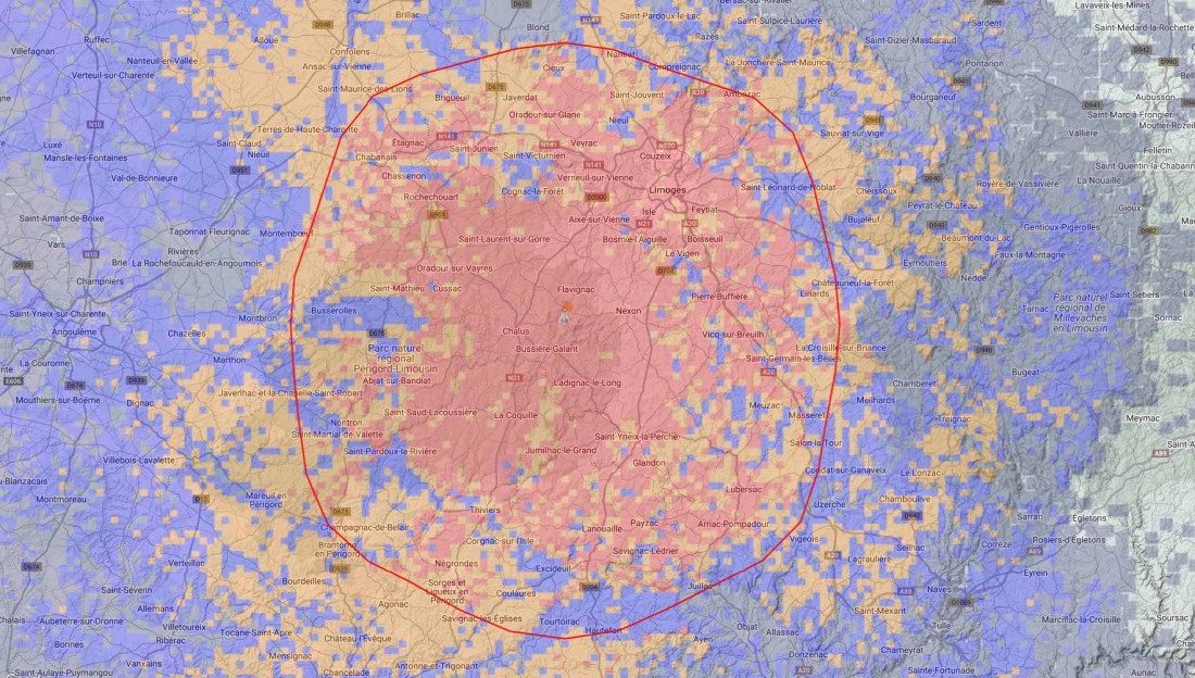

Messagepar HMT38 » 06 Déc 2024 17:02
Bonjour Julien,
Même si hors sujet, voici la couverture de l'émetteur FM des cars. On voit tout de suite, les trous autours de l'A20 à 25 km malgré les 158 kw (90 kw vers l'Est) et les 170 m au dessus du sol des antennes. Pour rappel, les valeurs de champ radio électriques sur cette carte sont mesurées à 10 m du sol avec antenne de toit. Et non sur antenne télescopique au ras du sol.
Alors en dab plus avec 10 kw même en voiture !
Cet émetteur trop excentré ne présente donc dans l'immédiat que peu d'intérêt au vu du cahier des charges des métropolitains même avec une puissance démesurée comme la suggéré Iveragh.
les sites de l'étendu proches de l'A20 et des agglomérations seront vraisemblablement retenus comme ailleurs en France.
Nous sommes deux a avoir essayé de te convaincre que la priorité est de couvrir 80% de la population urbaine et péri urbaine ainsi que les autoroutes avant d'envisager une totale couverture des zones rurales.
Cet émetteur ne pourra à lui seul comme la plupart des sites historiques trop loin des villes couvrir Limoges et ta solution à deux émetteurs, dont l'un en ville est prématurée et trop chère sur un plan technique et économique au risque de me fâcher avec les populations rurales. les contres exemples que tu as cité, j'y ai déjà répondu. (A relire). Comparons ce qui est comparable... Limoges et agglomération : 185000 habitants, Marseille et agglo : 2 millions d'habitants ! Cela mérite bien 20 kw de puissance + 3 émetteurs de renfort au vu de l'étendue à couvrir d'Aix en Provence à Aubagne !
Mais plus tard sans doute ?
Cet émetteur a déjà fait l'objet de débats à l'assemblée nationale puis au Sénat lors du lancement de la TNT avec l'absence de France3 Limousin au profit de France3 Poitou-Charentes. Il avait déjà été répondu à l'époque qu'au vu de la faible population restant à couvrir (70000 h) il faudrait attendre des études complémentaires... Je ne pense pas qu'aujourd'hui, la population ait "explosé" dans cette région ! Comme dans le Cantal, la Creuse ou la Corrèze, il y a plus de vaches que d'habitants selon les statistiques !
https://www.senat.fr/questions/base/200 ... 0820S.html
Pour rappel, il y a 3 émetteurs TNT à Limoges et sa périphérie en plus des Cars.
Pour ma part, sujet clos !

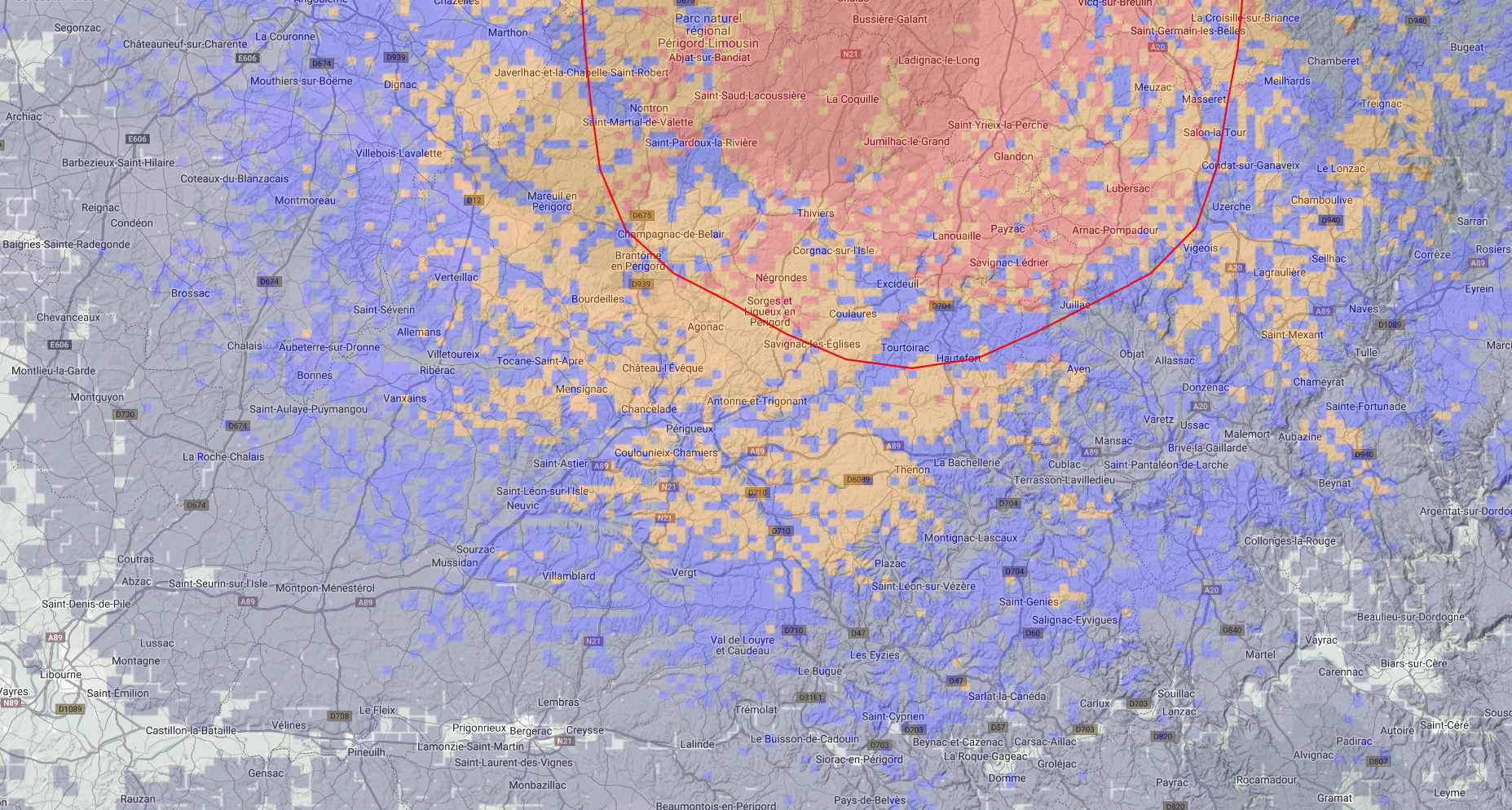

Messagepar HMT38 » 06 Déc 2024 20:02
Bonsoir etdu24,
Juste pour satisfaire ta curiosité, carte montrant l'A89, bien lointaine à 60 km et hors de portée de l'émetteur des Cars pour une écoute confortable.... Sauf sur une petite portion dans l'axe principal de l'émetteur. Entre le 89.5, 93 ou 97.5 avec les mêmes antennes et diagrammes de rayonnement, cela n'influence pas de manière significative la couverture globale.
Et avec 80 kw à 158 kw de puissance suivant l'azimut, ce serait dommage qu'il ne couvre pas Limoges !
En TNT les diagrammes de rayonnement sont différents suivant les mux surtout pour le R7.
Cliquer su la carte pour zoomer.
Je n'ai plus de commentaires à ce sujet, relire mon dernier post, tout y est dit en détails sur un plan technique. Si, pour ton info, un émetteur régional comme les Cars est "pilote" vis a vis des autres émetteurs autour de lui. Alors s'il est en panne, c'est tout le département ou une bonne partie qui est impactée...
Pour info, la population de la Haute Vienne au dernier recensement de 2021 était de 371691 habitants ! Et la Corrèze 355528 habitants. Les journalistes, c'est comme dans les manifs, ils faut toujours qu'ils en rajoutent !
