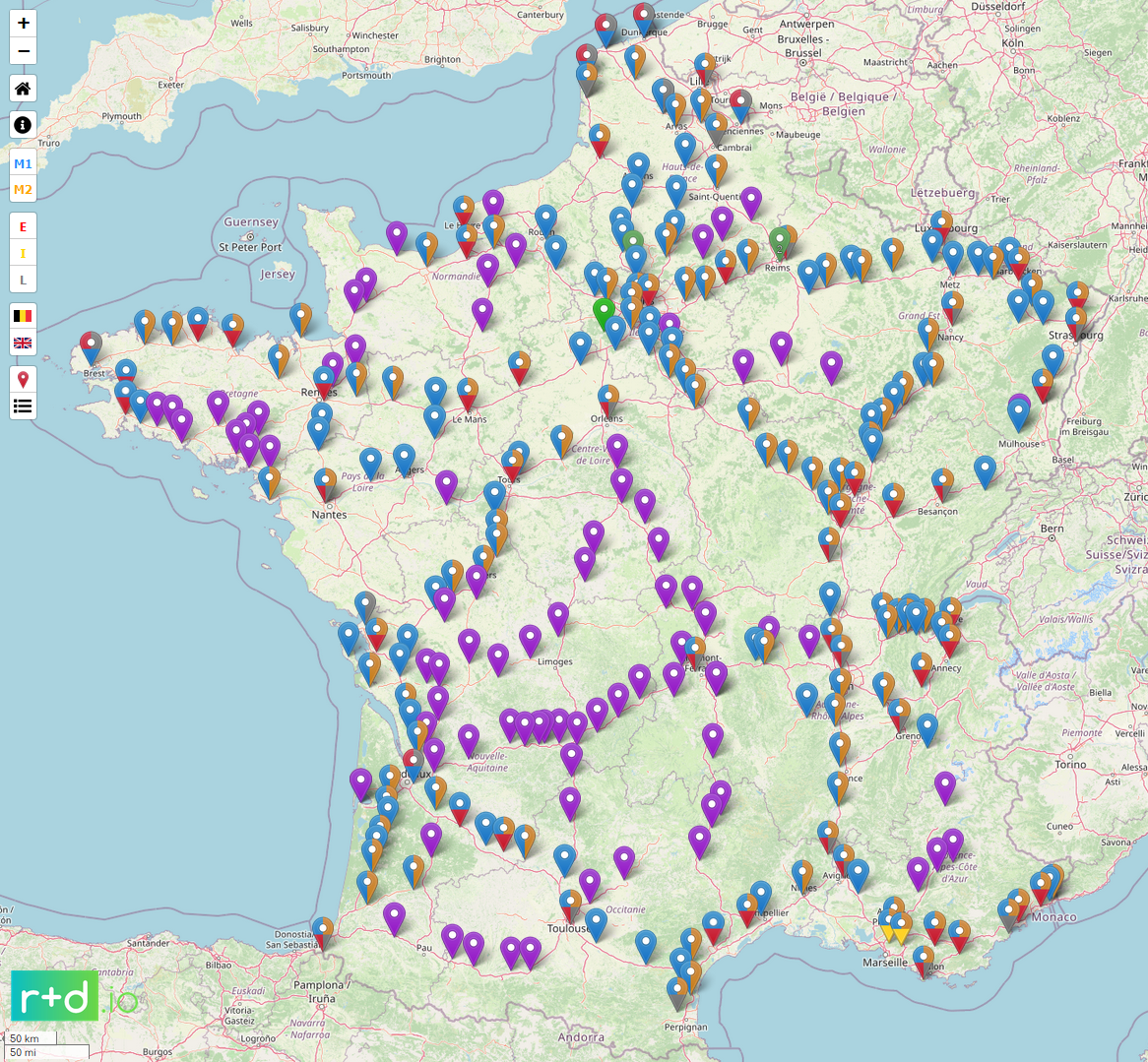

Messagepar FabFAMAL » 29 Aoû 2025 15:53
Après les 28 nouvelles déclarations sur CartoRadio, voici une vue d'ensemble (j'ai exclu Fécamp, Mers-les-Bains, Bernay, Vernon et Louviers évidemment, qui je pense seront pour Rouen-Etendu) :
Observations rapides :
La N13 sera couverte par le M1, je pense qu'un gros site à Cherbourg suffira, au hasard Digosville, avec surement l'appui de Saint-Lo (jonction N13-A84) ?
De multiples émetteurs de confort sur l'A84 : Gouvets proche de Villedieu, Liffré très proche de Rennes. Cela s'explique par le relief très accidenté dans la Suisse Normande, dans la partie bretonne le relief est pourtant plutôt plat.
L'A51 se complète jusqu'a Gap.
L'A89 se complète avec une multitude de sites entre Périgueux et Brive-la-Gaillarde.
La couverture de l'A71 est complète. Celle de l'A20 est presque complète, la couverture des zones de Limoges et sans doute Uzerche seront très probablement assurés par TDF.
La couverture de l'A64 se complète aussi, Pau sera sans doute assuré par TDF.
L'A65 sera également couverte. Un seul site a été déclaré pour l'instant : celui de Retjons.
L'A5 sera couverte, la RN2 aussi.
L'A28 sera intégralement couverte, manque un site du côté de Neufchâtel-en-Bray.
Fabien

Messagepar Julien37540 » 29 Aoû 2025 16:28
Je suis curieux de savoir ( concernant ma région : le Centre ) si 'A85 sera couverte... Avec relais sur Chinon,St Aignan Romorantin pour couvrir jusqu'à Vierzon. L'émetteur déclaré sur Saumur, donne un petit espoir ... Peut-être qu'il n'y aura pas les deux multiplex, la zone n'étant pas prévue à la base .
Il serait bien de couvrir l'axe Cholet / La Roche sur Yon / Les Sables d'Olonne.
L'avenir nous le dira !

Messagepar Speedy36000 » 29 Aoû 2025 16:31
La couverture totale de l’a 89 est une reelle surprise

Messagepar etdu24 » 29 Aoû 2025 16:53
En effet ça s'étoffe bien dans le centre de la France
Je suis bien curieux de voir les sites choisis par TDF, ainsi que de savoir si ces nouveaux émetteurs concerneront aussi bien le M1 que le M2.
