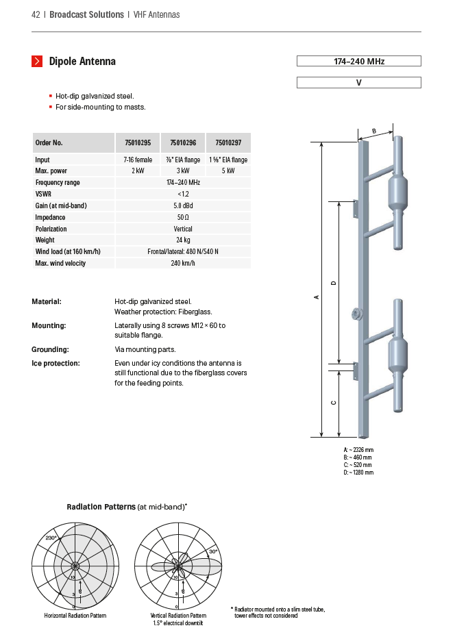

Messagepar HMT38 » 08 Sep 2025 09:30
Les puissances annoncées sont celles rayonnées pas HF. Avec le gain d'antenne la puissance réelle envoyée aux antennes pour exemple Le Bas fauré à Limoge, est d'environ 1.5 Kw. Dans la configuration maximale sur le document joint, avec deux dipôles on peut encaisser jusqu'à 5 Kw HF soit 3 mux sans problèmes.
Un peu partout en France les antennes des étendus semblent dimensionnées en puissance pour accueillir à terme les métropolitains et cela se vérifie dans une majorité des sites déjà équipés. Mème si on ne peut généraliser quand les contours d'allotissements ne sont pas les mêmes entre étendus et Métropolitains.
On mutualise pour des raisons évidentes de coût chaque fois que c'est possible les sites de diffusion.
A terme avec l'extinction progressive des émetteurs FM, rien ne dit que les sites dits historiques ne soient pas réutilisés comme c'est déjà prévu d'après les dernières déclarations cartoradio et quelques sites proches des autoroutes (Bordeaux, A28 etc).
