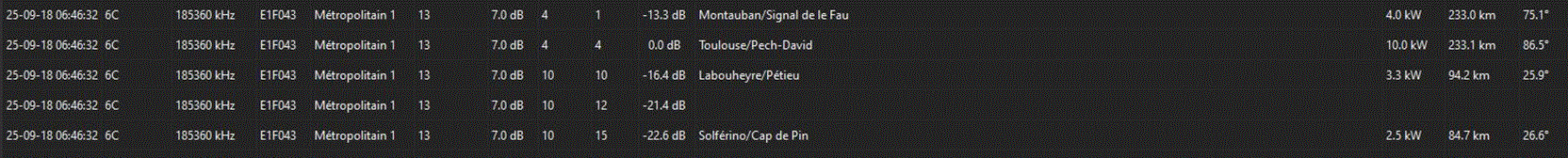

Messagepar RVSJX64 » 18 Sep 2025 10:23
Bonjour à tous .
Suite à une bonne propagation ce jour , j' ai reçu sur le MUX M1 , 6C , un émetteur avec le TII 1012 , inconnu de mon coté .
Qui pourrais-me dire à quel émetteur cela correspond ?
Merci d' avance
Amitiés de Hervé * RVSJX64 *

Messagepar Speedy36000 » 18 Sep 2025 11:31
RVSJX64 a écrit:Bonjour à tous .
Merci d' avance
Salut
T es sur de ton TII
Aucun emetteur de la zone Gascogne occitanie toulouse ne correspond a ce TII… ou peut etre reception d’un nouvel emetteur de la phase 3

Messagepar Franck Morin » 18 Sep 2025 12:43
tous les TII recensés sont dans ce post.
il n'y a aucun "10/12" en effet.
si tu le retrouves peux-tu faire une capture d'écran ?
Messagepar RVSJX64 » 18 Sep 2025 14:25
J'espere que c' est passé .
TII1012.GIF -->

Messagepar Franck Morin » 18 Sep 2025 14:35
oui, on voit bien.
manifestement ce TII 10-12 est soit un faux positif (ce qui semble peu probable), soit un nouvel émetteur pas encore référencé par fmlist.
Autre raison possible Onesse-Laharie qui diffuse en 10-12 au lieu de 10-02.
Quel logiciel utilises-tu ?
