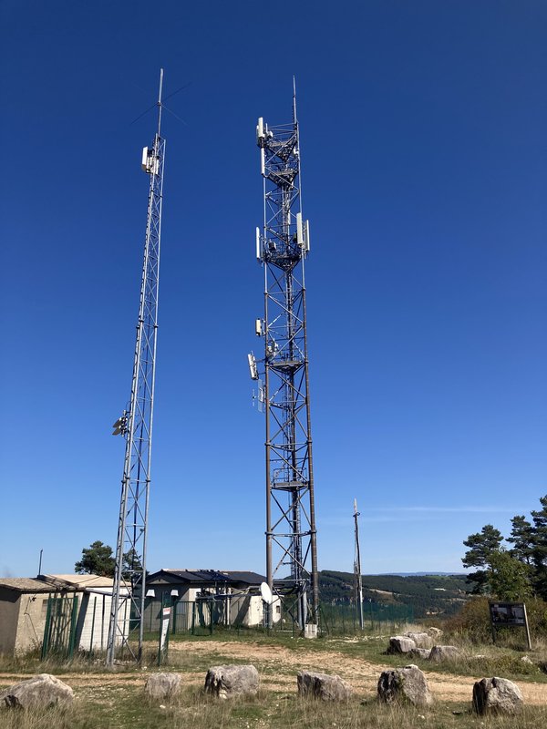

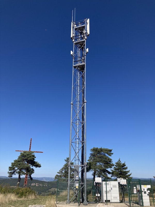

J'espère que je poste dans la bonne section. Aujourd'hui je suis allé faire une ballade VTT du côté du site de la Canourgue - Roqueprince (48) qui doit diffuser dans un futur proche les multiplex métropolitains, voici quelques photos du site.
Il y a 3 pylônes :
TOTEM pour la diffusion de la téléphonie mobile Orange
TDF à droite sur la photo qui diffuse des multiplex la TNT de la téléphonie (SFR, Bouygues, Free) et 4 radios de RF (Inter, Culture, Musique, Ici Gard Lozère) une seule antenne pour la FM.
Et Towercast qui diffuse actuellement de la TNT (le pylône parait rikiki à côté de celui de TDF. Je n'ai pas vu d'antenne pour la diffusion du DAB+ en revanche il y a un permis de construire en bas du pylône qui date de juin 2025 où il est indiqué une extension du site, je suppose donc que les travaux n'ont pas encore débuté, je n'ai malheureusement pas fait de photo du panneau. :?
