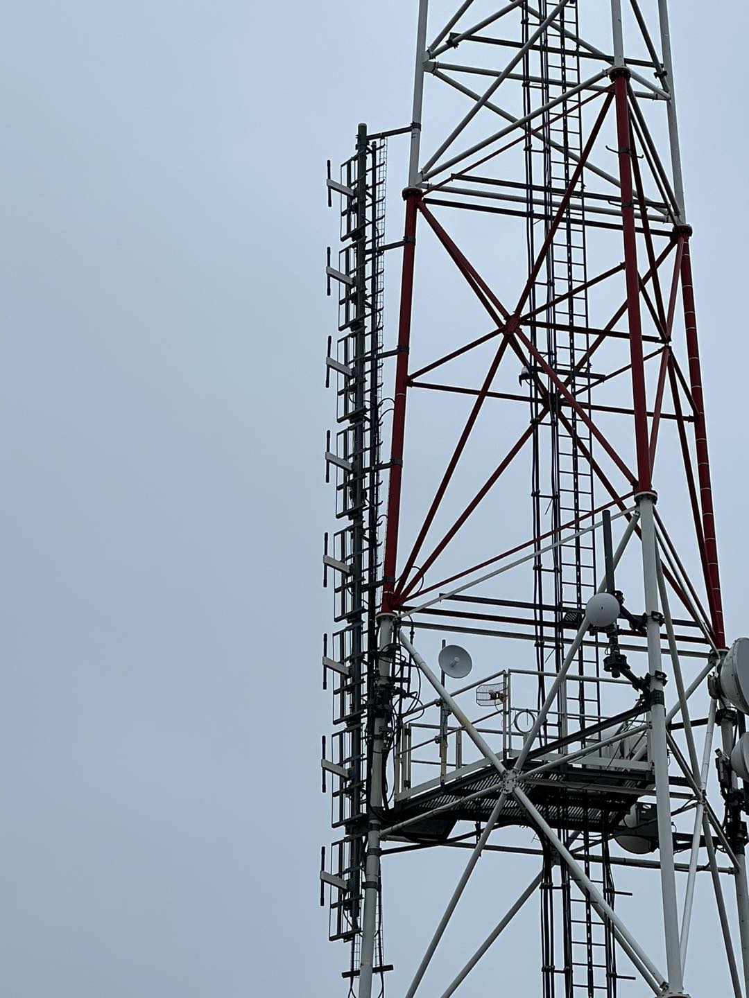

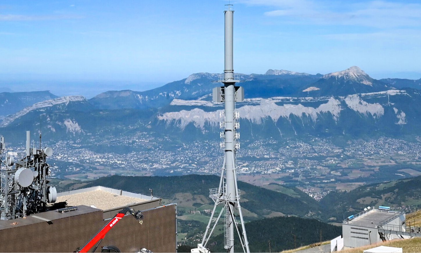

Sur les quelques exemples récents en dab plus d'autorisation imposant un tilt des antennes cela figure bien au JO dans le tableau du diagramme de rayonnement. Après pour la FM ou autres j'avoue ne pas savoir tout comme l'existence d'un tilt électrique. Concernant la Croix de Chamrousse, avec des antennes panneaux fixées par cerclages on ne voit pas un éventuel réglage de tilt.

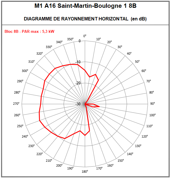

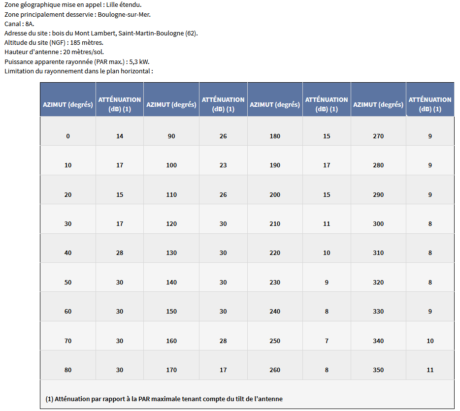

Pour rappel la parution au JO du site du Mont Lambert desservant la ville de Boulogne sur mer où le tilt est bien mentionné mais pas l'angle d'inclinaison des antennes.
Si l'on regarde le diagramme de rayonnement de ces antennes, on voit tout de suite que la puissance maximale dans le plan horizontal est atténuée de 7db dans le meilleurs des cas soit 1 Kw environ mais avec une puissance maximale tiltée vers la ville de 5.3 Kw dans le meilleur des cas. Vers l'Angleterre la puissance rayonnée est dans ces conditions de 500W maxi au lieu de 2.5 Kw s'il n'y avait pas de tilt.

Ou vois tu le tilt à appliquer sur l'autorisation du Mont Lambert ? Tu vois simplement une atténuation dans l'azimut horizontal pour un tilt à 0° D'ailleurs tu respecteras totalement l'autorisation d'émettre avec un tilt à 0°et 7dB de moins sur la puissance PAR, comme tu l'écris.
Je me répète encore une fois, autant un tilt mécanique peut se voir physiquement, autant un tilt électrique ne se verra pas physiquement. Donc annoncer qu'il n'y a pas de tilt à Chamrousse est une affirmation sans fondement car les autorisations ne montrent pas forcément tout et montrer une photo ne prouve rien.
Une vraie autorisation avec un tilt devrait montrer le diagramme VERTICAL entre -180 et +180° à l'azimut ou la puissance est maximale.

Réponse rapide pour ne pas polluer le sujet consacré aux métropolitains. En bas du tableau :"Atténuation maximale tenant compte du tilt de l'antenne" c'est écrit !
Et comment obtenir 5.3 Kw de puissance apparente rayonnée tel qu'écrit dans ce même tableau avec - 7db d'atténuation ? Il serait absurde d'envoyer une puissance supérieure et de la réduire jusqu'à -30db (soit une réduction de mille fois la puissance) comme sait si bien le faire TDF quand cela est nécessaire dans certaines directions. Seul le tilt de ces antennes l'explique. Sans un tilt, on aurait une atténuation à 0 ou -1 db sur le plan horizontal dans la direction privilégiée, en, l’occurrence Boulogne sur mer. Regarder cet autre tableau pour comprendre et la photos des antennes.
Il est vrai que les publications au JO sur un plan technique n'entrent pas forcément dans ce genre de détails comme pour le nombre de degrés d'inclinaison des antennes sauf pour Valence local il est vrai.
Pour compléter la réponse de La Colle sur le 96.1 de Skyrock, on est là dans la situation inverse de Boulogne, une limitation sur le plan vertical de la puissance rayonnée vers le bas et vers le centre ville ici le quartier de la Part Dieu que l'on obtient avec des antennes multi dipôles couplés (je simplifie) dont le faisceau ou lobe vertical est beaucoup plus resserré qu'un simple dipôle. Plus de puissance vers l'horizon et moins vers le sol et la ville.
