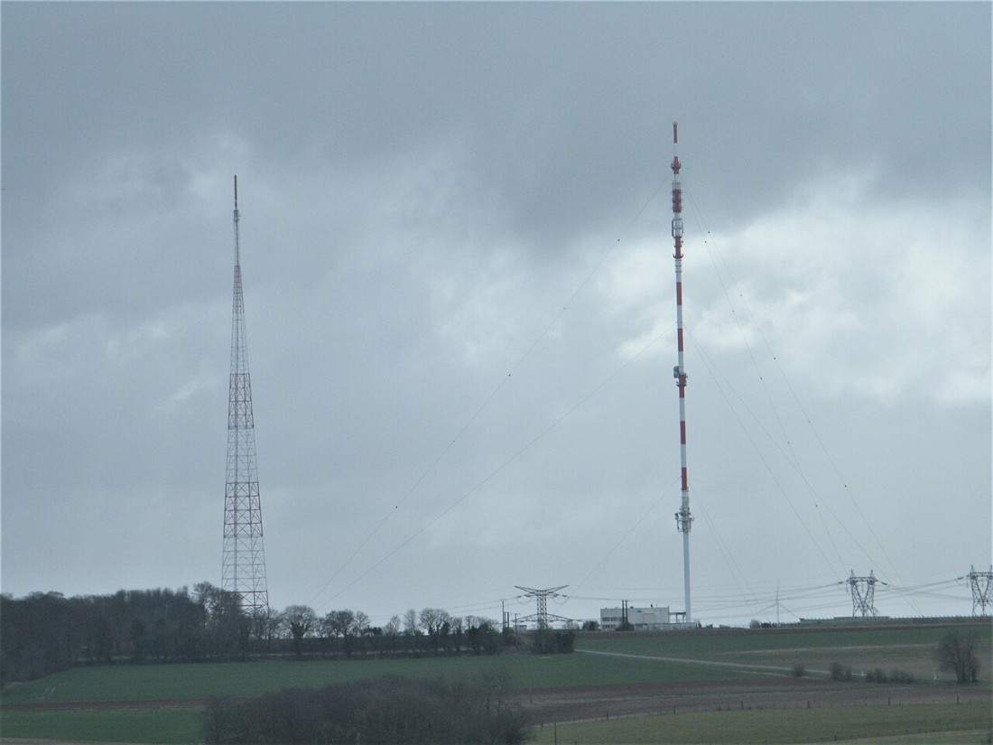

Autre aberration évoqué par La Colle mais avec des conséquences environnementales, visuelles et j'en passe, des pylônes érigés en double à quelques centaines de mètres du pylône historique pour ne pas payer de redevance à l'opérateur historique, je parle de Towercast et de TDF. Plutôt que de mutualiser un site on reproduit son équivalent au nom de la libre concurrence. Et parfois sur de grandes hauteurs ! On en arrive à des sites TDF dépouillés, qui ne diffusent plus qu'un seul multiplex tv et son concurrent à 100m qui a récupéré les autres multiplex. Quel gâchis ces pylônes qui "marchent à vide" !

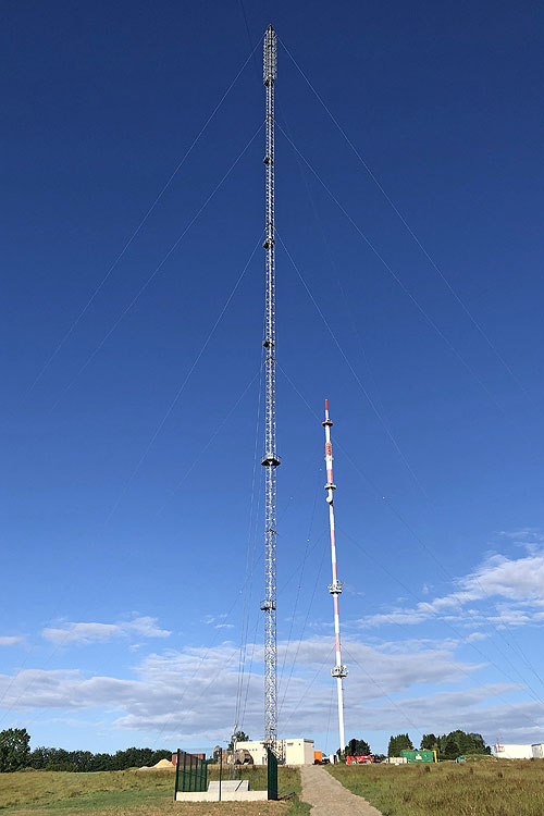

En photo, exemple de double pylône Towercast et TDF, hauteur 206 m... Certains me diront que ce n'est pas pire qu'un champ d'éoliennes !
Limeux,_Somme,_Fr,_émetteurs2.jpg -->

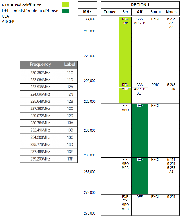

la colle a écrit:
HMT38 a écrit:A croire que ce canal 12A a été choisi afin de permettre l'utilisation du Pic du Midi sans contraintes de canal adjacent et brouillages avec d'autres mux. Étonnant non ?
Et dans 10 ans ou moins, pourquoi pas le M1 depuis le Pic du Midi sur le 12B, ou 12C, ou 12D canaux demandés par l'Arcom et non autorisés pour le moment ? N'oublions pas non plus les canaux 13A à 13F peut-être un jour ?
normal, le contour de l'allotissement a été créé sur l'empreinte du Pic du Midi :) comme beaucoup d'allotissements DAB.
Les blocs 13A à 13F sont interdits d'usage dans les pays de l'OTAN.
12B, 12C et 12D réservé à l'armée française.
Les problématiques de SFN se gèrent également par les offset delay couramment utilisés en TNT.
Vu 597 fois
Extrait du Tableau National de Répartition des Bandes de Fréquences 2021.
Applicable en France.
:wink:
