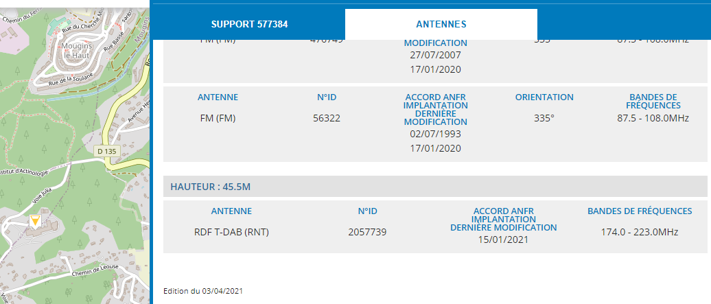

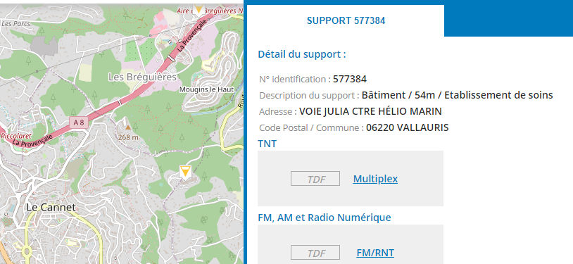

pantailLE a écrit:Bonjour a tous , quelques questions .A t’ont des nouvelles du prolongement des mux métropolitains sur la portion Marseille Nice qui étaient prévus "dans la foulée" aux dernières infos sur le déploiement de ceux ci par Nicolas Curien en Janvier ou février, si je ne fais pas d'erreurs ?
Non, aucune info de quiconque
pantailLE a écrit:Autre point ,sur la carte éditée par Franck Morin la Présence d'un site d’émission sur le site du Centre Héliomarin de Vallauris (06220) non représente sur la carte de cartoradio de la région, Peut être un oubli ou alors non présent car pas en service?
Il est étrange qu'aucun autre metteur ne soit prévus entre Marseille et Nice,ou alors il s’agit d'un émetteur supplémentaire du mux étendu de Nice, et pas pour les mux métropolitains prévus .
si si, il est encore sur cartoradio aujourd'hui.
mon hypothèse est que ça pourrait être soit un émetteur supplémentaire du mux étendu de Nice (même s'ils ont déjà 3 émetteurs publiés au JO), soit ce sera l'un des émetteurs du mux intermédiaire 1 à venir bientôt sur le 11B.
Re: [Topic unique] Les deux multiplexes métropolitains (DAB+
Messagepar pantailLE » 03 Avr 2021 15:18
Oups ,autant pour moi, mon cartoradio n'était pas a jour ,car non inscrit. Voila la chose est faite et effectivement ça apparait maintenant .
