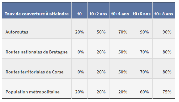

j'ai ajouté dans le premier post les obligations de couverture et les 2 autorisations des opérateurs de multiplex, où l'on retrouve les blocs utilisés pour chaque plaque SFN M1 et M2.
je n'avais jamais fait attention aux obligations de couverture en ce qui concerne la population mais on pourrait bien devoir attendre 6 ans avant que les villes déjà couvertes en DAB+ comme Lille, Rouen, Bordeaux ou Strasbourg soient aussi couvertes par les mux métropolitains.
on reste à 20% pendant 6 ans !

Franck Morin a écrit:je n'avais jamais fait attention aux obligations de couverture en ce qui concerne la population mais on pourrait bien devoir attendre 6 ans avant que les villes déjà couvertes en DAB+ comme Lille, Rouen, Bordeaux ou Strasbourg soient aussi couvertes par les mux métropolitains.
Je pense qu'avec une obligation de couverture de 70 % des autoroutes à + 4 ans, de nombreuses villes seront couvertes (car desservies par des autoroutes) et les 20 % de population seront dépassés. L'obligation de population intervient après la couverture des routes, cela semble cohérent avec la stratégie choisie. On peut aussi espérer que les villes qui bénéficient déjà du DAB+ seront prioritaires pour les diffuseurs grâce au meilleur taux d'équipement de la population !

les mux nationaux seront émis en SFN sur des plaques immenses (voir le premier post de ce fil, la plaque N2_1 fait plus d'un quart de la France), donc non, pas de décrochages régionaux de prévu.
et pour ce qui est de l'objectif de couverture dans les autorisations, on parle d'un pourcentage de population dans tous les cas, qu'on ait des multiplex nationaux, étendus ou locaux.
