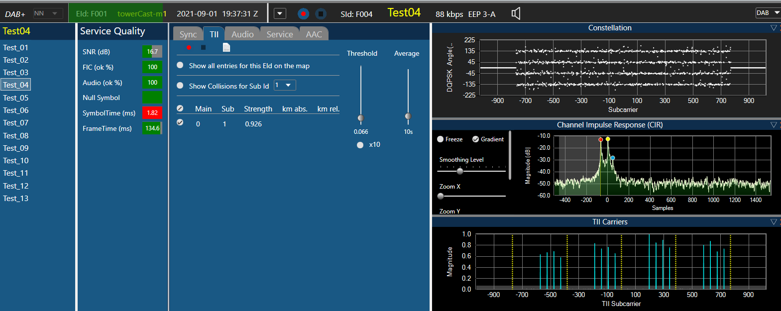

Réception compliquée du 6C ici à Cachan (94), un seul émetteur (TII 11/01). J'imagine qu'il ne doit pas s'agir du Hyatt porte Maillot sinon ma réception serait bien meilleure, donc possiblement les Mercuriales.

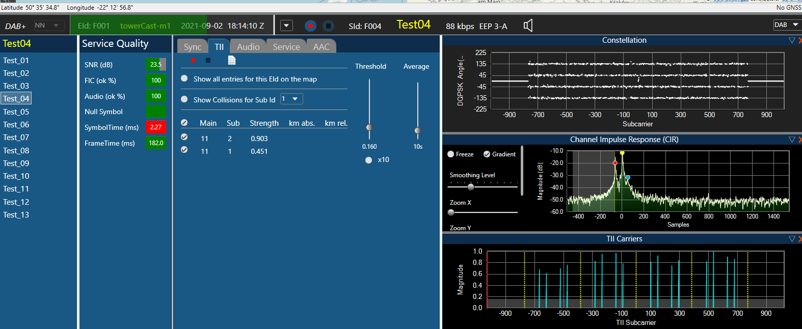

Messagepar Franck Morin » 02 Sep 2021 19:24
à Chatou je capte actuellement 2 émetteurs pour le M1 6C, très bonne qualité (mieux qu'hier, plus stable à la réception).
hier j'avais un seul TII, de valeur 0/1
aujourd'hui j'en ai 2, 11/1 et 11/2.
A voir les répartitions je dirais 11/2 pour Hyatt regency et 11/1 pour les Mercuriales.

Messagepar Test » 03 Sep 2021 05:18
Franck Morin a écrit:à Chatou je capte actuellement 2 émetteurs pour le M1 6C, très bonne qualité (mieux qu'hier, plus stable à la réception).
Je confirme que la qualité du signal s'est améliorée ( elle était déjà bonne dès le début )
Là où j'obtiens entre 99 et 100% en qualité sur le 6C, j'ai entre 80 et 81% sur le 11B. Il y a bien une différence entre ces 2 signaux qui proviennent des mêmes sites : Hyatt Regency et Mercuriales.
Test
