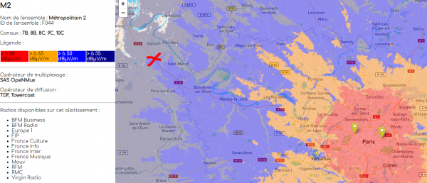

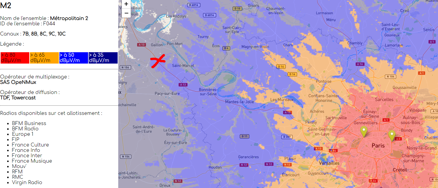

Messagepar Franck Morin » 03 Nov 2021 10:07
Franck Morin a écrit:Dans le bleu de cette carte rplusd.io, sur l’A13 et l’A1 on capte encore très bien les mux parisiens M1, M2, étendu et intermédiaires.
en allant vers la Normandie ce week-end, j'ai vérifié jusqu'où je pouvais capter le M2 avec l'autoradio d'origine de ma C3.
ça a commencé à couper à l'aire de Beauchêne Nord (vers Champenard), ce qui correspond en effet à la fin de la zone bleue de la carte, un peu avant Gaillon.
Ensuite c'est inaudible, ça coupe tout le temps.
la croix rouge ci-dessous.
Messagepar Jack75 » 03 Nov 2021 19:39
J'ai aussi fait le parcours aller retour Paris Rouen ce week-end.
Avec l'équipement et l'antenne d'origine sur la nouvelle 208 Allure, la réception du M1 est parfaite jusqu'à Mantes la Jolie, la traversée y est un peu chaotique puis bonne réception jusqu'à l'aire de Douains sauf lors de la descente un peu avant.
Ensuite de nombreuses coupures, du coup je suis passé en mode 4G avec réception sans coupures jusqu'à Rouen, je ne voulais pas rater les grosses têtes :lol:
J'ai l'impression d'avoir une réception moins bonne que Franck, l'antenne assez courte est peut-être une explication.
Sur ma 206+ que j'avais équipé, c'était meilleur sur la distance avec un antenne de 50 cm mais moins bon dans Paris avec nombreuses coupures que j'avais résolu en la retirant.
En résumé je pense qu'une antenne courte, c'est le top la réception proche mais pour battre un record de distance il faut l'antenne la plus longue possible.
