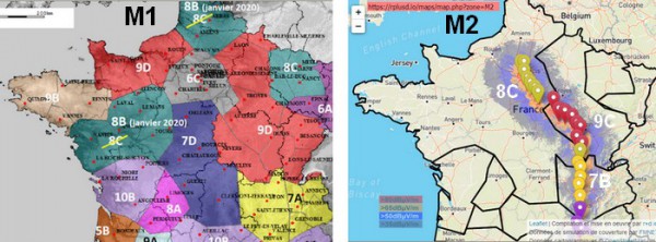

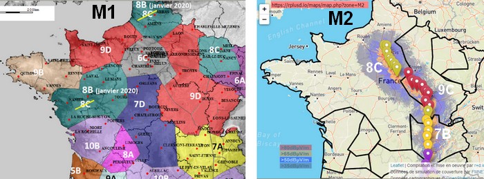

Messagepar julien74 » 01 Avr 2022 20:44
Cette carte me rappelle la carte du déploiement des 6 nouvelles chaînes HD de la TNT nées en 2012, le déploiement de ces nouvelles chaînes c'est fait en même temps dans la région Bourgogne et sur l'émetteur de Gex Montrond dans l'Ain, lors de ce déploiement de la TNT HD Gex se trouvait donc sur la même plaque que Grenoble.
Sur la carte que vous avez zoomé les traits noirs autour du lac Léman correspondent à la couverture de Gex alors qu'en dessous les traits noirs correspondent à la couverture de la plaque TNT "Alpes" (Grenoble, Chambéry et Haute-Savoie).
Je ne sais pas si on peut en déduire des choses concernant le DAB+... :wink:
ça serait une bonne chose que le M1 et le M2 émettent depuis Gex.
Messagepar jumi » 02 Avr 2022 09:28
paul74140 a écrit:A quoi correspond la limite entre les blocs (ici 9C/7B) ? Ca suit des frontières administratives ? Ou autre chose ?
Je ne sais pas si ce sujet a été abordé au début du fil mais en prenant du recul, cette question m'interroge :gratt:
1) Pourquoi pas un SFN unique pour la France par Métropolitain ?
2) Pourquoi la grande zone du 8C (M2) est-elle fractionnée pour le M1 ?
3) Pourquoi une enclave du 8C (M2) sur Mâcon ? (ici sur l'autoroute, mon autoradio lowcost sera plus à l'aise sur le M1)
M1-M2 - AllotissementsA.jpg -->

Messagepar Franck Morin » 02 Avr 2022 10:38
je pense que cette découpe doit être liée aux coordinations internationales décidées à la CRR 06 à Genève.
certaines régions se sont vues affecter des ensemble de blocs comme 7A-7D et pas les mêmes sur d'autres régions, il faut les respecter.
pas certain qu'un ensemble de blocs soit attribué à la France entière comme on peut avoir le 11A-11D-12A-12B sur toute la grande Bretagne.
typiquement Paris a les ensembles 6, 8, 9 et 11
on avait déjà parlé de ces attributions d'ensembles de blocs en europe par couches mais je ne sais plus dans quel fil.
on avait des cartes qui permettaient de voir où se situaient et dans quels pays les blocs 5, 6, 7 etc jusqu'à 12.
je ne retrouve plus ce document.
Edit : j'ai retrouvé le fil : c'est dans La RNT (DAB+) en Europe
et le document en question est celui-ci : https://dvb-t.svetidej.com/images/datoteke/ge06/VHFIII.pdf
Messagepar Senuphile » 02 Avr 2022 15:29
Il y a un coup de canif dans le contrat à Macon (qui a du être validé par la tutelle):
le M1 est sur le 7A alors qu'il devrait être sur le 9D.
Quel interet sur l'axe Paris-Lyon à changer de canal un relais plus tot ou un relais plus tard ?
Les trajets domicile-travail vers/depuis le Sud depuis/vers la zone Macon par contre sont gagnants.
Vu 1406 fois
Inversement, le M2 lui est resté sur le 8C, alors qu'il avait tout interet à passer soit
sur le 9C comme vers le Nord soit sur le 7B comme vers le Sud:
il y aurait eu un changement de canal en moins sur l'axe Paris-Lyon: actuellement direction Sud 9C-8C-7B.
Vu 1406 fois

Messagepar paul74140 » 02 Avr 2022 18:58
c'est peut-être pour ça que le M1 est bien mieux reçu que le M2 sur les hauteurs du Genevois et du Chablais qui ont une vue bien dégagée vers l'ouest.

Messagepar Test » 02 Avr 2022 19:13
Senuphile a écrit:Il y a un coup de canif dans le contrat à Macon (qui a du être validé par la tutelle):
Pas nécessairement si on tient compte du lieu d'émission qui est dans le département du Rhône : Bois de Cenves, Cenves (69).
Les 3 émetteurs du M1 situés dans le 69 sont tous sur le 7A, il n'y a rien d'illogique même si on peut imaginer un autre type de planification.
Senuphile a écrit:Quel interet sur l'axe Paris-Lyon à changer de canal un relais plus tot ou un relais plus tard ?
Tout dépend de l'emplacement de l'émetteur et de sa distance avec l'émetteur le plus proche par rapport au contour de l'allotissement du multiplex.
Si on définit le contour d'un allotissement avec des valeurs de champs à ne pas dépasser, on ne peut pas faire ce qu'on veut.
Senuphile a écrit:Inversement, le M2 lui est resté sur le 8C, alors qu'il avait tout interet à passer soit
Plutôt d'accord : les 2 autres émetteurs de Saône et Loire du M2 sont sur le 9C ( Châlon-sur-Saône et Tournus ) mais tout dépend de la zone à couvrir.
jumi a écrit:Pourquoi pas un SFN unique pour la France par Métropolitain ?
Probablement parce que la France n'a pas envisagé à l'époque de réserver une seule fréquence pour couvrir tout le pays en bande III.
Il ne faut pas oublier qu'au début du DAB il y a plus d'une vingtaine d'années, en imaginait l'avenir de la radio numérique plutôt en bande L.
Canal Plus utilisait la bande VHF en analogique. L'intérêt de bloquer des canaux en bande III n'avait pas la même importance.
Techniquement, à mon avis c'est plus simple de synchroniser des émetteurs par plaque géographique et que sur la totalité du territoire métropolitain.
D'autre part, les autoradios DAB+ basculent automatiquement d'un canal à l'autre comme le font les récepteurs FM avec le RDS, donc ce n'est pas pénalisant pour un auditeur d'avoir des canaux différents plutôt qu'un seul canal partout.

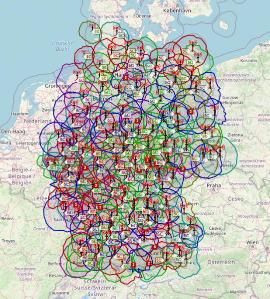

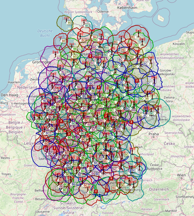

Messagepar jumi » 02 Avr 2022 20:23
A titre de comparaison, je lis qu'en Allemagne:
Le réseau national DAB+ a été considérablement étendu ces dernières années. Alors qu'au début, le 1er août 2011, il ne comptait que 27 stations, les trois programmes de Deutschlandradio sont maintenant diffusés par près de 150 stations sur la fréquence nationale standard 5C. Le réseau national couvre actuellement 98% de la zone allemande en réception mobile.
Sources:
https://www.deutschlandradio.de/digitalradio.2075.de.html
https://www.dabplus.de/empfang/ => Le 5C semble disponible en cliquant un peu partout.
https://www.media-broadcast.com/wp-content/uploads/2022/02/20220125-KarteDAB1.BuMux_161er_MediaBroadcast.pdf => "Extension du réseau dans le canal 5C (161 canaux)"

Messagepar jumi » 02 Avr 2022 20:51
Sacrée carte avec tous les émetteurs du 5C allemand 8)
Merci de l'avoir postée car fmscan.org me retourne error 404, je ne sais (vois) pas comment m'y inscrire ?
jumi
Messages: 367
Messagepar Franck Morin » 02 Avr 2022 21:01
oui, et sur les cartes relatives à la CRR 06 de Genève, on voit que le 5C n'avait pas du tout été réservé par les Allemands à l'époque pour couvrir tout le pays.
comme quoi tout est possible...
