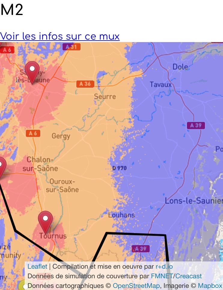

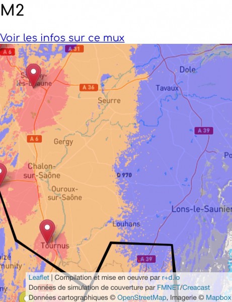

je viens d'Allemagne et j'aimerais voyager dans le sud de la France dans les prochaines semaines.
J'ai le DAB+ sur mon autoradio et je me demande si le M2 (j'aime beaucoup FIP) peut être capté sur l'A39 entre Dole et disons Bletterans?
Plus au sud, sur A39, vers Bourg-en-Bresse, ça ne devrait pas poser de problème, je crois.
Mais est-ce quel qu'un d'entre vous a-t-il de l'expérience avec la reception du multiplex M2 sur la partie nord de cette autoroute? Merci beaucoup -o-o-

Messagepar Test » 03 Avr 2022 14:01
En consultant le lien ci-dessous, je pense que la réception est possible mais incertaine à plusieurs endroits :
:arrow: https://www.rplusd.io/maps/map.php?zone=M2

Messagepar kwegener » 03 Avr 2022 17:26
Test a écrit:En consultant le lien ci-dessous, je pense que la réception est possible mais incertaine à plusieurs endroits :
Merci pour le lien :D

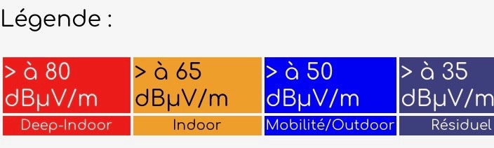

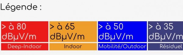

La partie nord de l'autoroute A39 est en zone bleue, c'est-à-dire « mobilité / outdoor » avec plus de 50 dBµV/m.
S'il n'y a pas de sources d'interférences (comme la voiture même), cela devrait être suffisant pour la réception avec l'autoradio. D'après mon expérience, la réception est possible à partir d'environ 40 / 45 dBµV/m...
