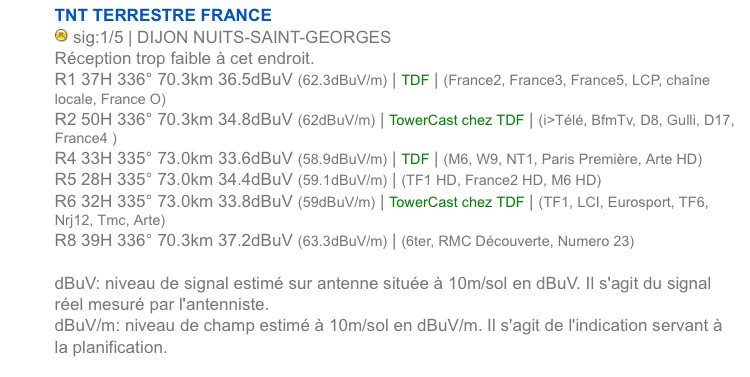

Messagepar chartz » 06 Mar 2016 15:40
Tous les cas be sont pas envisagés. Mais est-ce possible ?
La moitié de ma commune est sur le Pilat, qui ne figure même pas dans la liste ! En outre, nous captons mal Nuits Saint Georges qui est censé passer parfaitement.
Seuls les professionnels de tel ou tel endroit ont les vraies bonnes informations.
Sur tnttest :

Messagepar Maurice83300 » 06 Mar 2016 17:47
chartz a écrit:Seuls les professionnels de tel ou tel endroit ont les vraies bonnes informations.
C'est certain.
En ce qui concerne Tnttest, je suppose que leur programme ne vérifie pas la possibilité de recevoir un émetteur aussi lointain, mais tu peux toujours leur en faire la remarque.

Messagepar chartz » 06 Mar 2016 18:19
C'est certain.
Je viens de leur envoyer un e-mail.
