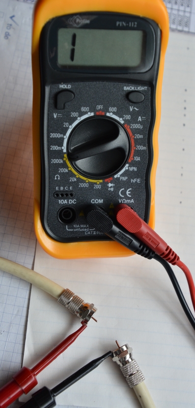

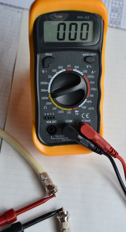

Comme le préconise kiki37, j'effectue tjrs ces test au montage des coaxs:
Cela me semble bien fastidieux...En amateur que je suis, je positionne le sat escompté à l'aide des multiples aides qui existent maintenant sur le NET - il fut un temps où il fallait se contenter d'une boussole...
Après configurations préalables du déco, en fonction du matos engagé, par rotation horizontale mm/mm, recherche MANUELLE , sur une fréquence dont je suis certain qu'elle engendre une image de cette chaine à cet instant - barre graphe à vue continuelle, plus rarement le BIP, imprécis.
Mais je suis conscient de la difficulté quand on part de zéro - notamment quand j'ai dû configurer l'ASTON DIVA qui ne fournissait pas directement de barre graphe sur l'image escomptée !
Ainsi, quand une connaissance me demande de monter son matos, je configure d'abord sa machine chez moi...Ainsi, j'ai la certitude que la fréquence en question a été bien "ingurgitée", il ne "suffit" "plus" qu'à la trouver !!!!

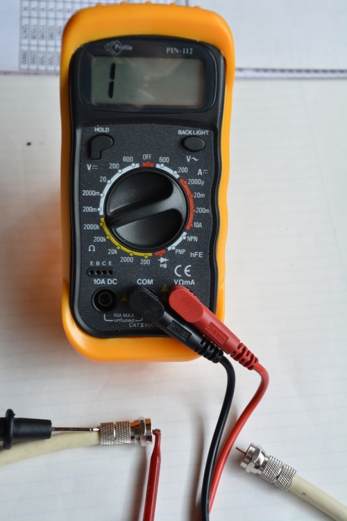

Tout le monde aura vu que le 3ième test montre une RUPTURE de masse sur le cable - l'indication devrait être "000" ohm évidemment.
:coucou:

Bon, finalement la meteo semble de mon coté et j'ai eu le temps de vite resortir l'echelle pour tester le cable
Et il apparait qu'aucun contact se fasse entre l'ame et le tresse donc ca ne vient pas du cable...
