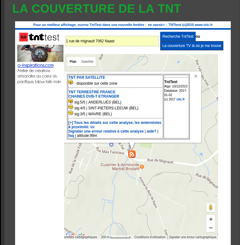

Bonjour a tous,
Regardant peu la télévision et ne voulant plus payer cher pour mon abonnement tv + net belge, je vais me tourner vers une solution TV par satellite et une connexion internet simple pour le net et netflix.
Pour ce faire, il faut savoir que je me trouve en Belgique, dans la région de Soignies (au dessus de Mons pour ceux qui connaissent) et que d’après le site TNTtest je ne peut recevoir la TNT française que par satellite (antenne râteau apparement impossible, voir le fichier joint pour avoir la capture d'ecran)
Alors donc étant donné que je vais avoir deux tv (salon et chambre) j'ai trouvé sur le site de Darty une parabolle 60cm avec un LNB twin (deux sorties donc) permettant de brancher deux TV. http://www.darty.com/nav/achat/accessoires/accessoire_pour_televiseur-antenne/antenne_satellite/visiosat_acier_65_hd_twin.html
Tout va bien jusque là donc... un diamètre de 60cm semble suffisant pour l'endroit ou je me trouve.
Mais là ou ça se complique c'est pour le choix du décodeur....
Dans un premier temps ce sera un Strong SRT7404 (une cinquantaine d'euros) pour recevoir la TNT par satellite (Française et peut être aussi Belge si c le même satellite utilisé, Astra 19.2E) et ma playstation 3 connectée au web pour recevoir Netflix.
Mais par la suite j'aimerai bien opter pour un appareil "tout en un".... C'est a dire un appareil qui est un décodeur TNT compatible TNTsat + une box permettant de recevoir Netflix via le net.
Je pensait avoir trouvé cet objet en tombant sur le Movie Cube de Emtec mais apparemment il est réservé a la TNT terrestre (ou peut etre je me trompe ?) :(
Donc voilà ce qui me fait venir sur ce forum.... connaissez vous un appareil qui fasse décodeur TNTsat et box internet en même temps ? Si possible a prix raisonnable (110€ neuf pour le movie cube par exemple)
Et tant qu'on y est, trouver vous quelque chose a modifier dans mes choix (parabolle, lnb, etc...) ?
Au final je veut juste pouvoir recevoir la TNT française et Netflix sur mes deux TV sans avoir pleins de câbles, d'appareils et de télécommande...
Petite info supplementaire si ca peut servir : mes deux TV (ecrans plats, un de 2010 l'autre plus recent, fin 2016) possédent apparement un emplacement pour carte CI (sur la tv de fin 2016 c'est ecrit "common interface", sur l'autre tv plus ancienne il n'est rien ecrit sur l'emplacement)
Je vous remercie d'avance dans vos idées et avis :wink:
TNTtest carte.png -->
résultat de TNTtest

Re: Materiel a recommander pour capter TNTsat en Belgique ?
Messagepar julien74 » 09 Fév 2017 16:26
Bonjour et bienvenue à toi sur le forum ami belge, :Couc:
Arrives-tu à capter sur ton autoradio dans la voiture les radios FM françaises provenant de l'émetteur régional français de Lille Bouvigny:
:arrow: MUSIQUE 88.7 FM?
:arrow: BLEU NORD 94.7 FM?
:arrow: CULTURE 98.0 FM?
:arrow: INTER 103.7 FM?
Pour la TNT Terrestre tu ne capteras pas les chaînes belges privées, tu capteras juste les chaînes de la RTBF (La Une, La Deux, La Trois) ainsi qu'Euronews ainsi que les radios publiques belges de la RTBF.
AB3 est diffusée gratuitement en numérique clair sur le satellite Astra 1.
AB4 n'est pas diffusée sur le satellite.
RTL TVI, Club RTL et Plug RTL sont disponibles sur le bouquet satellite belge payant par abonnement TELESAT ( www.telesat.be ) tout comme RTBF 1 / 2 / 3.
Ce bouquet propose aussi les principales grosses chaînes françaises ainsi que des chaînes thématiques françaises (sport, musique, jeunesse, documentaire, etc...).
Sinon pour capter toutes les chaînes de la TNT françaises sans abonnement je te recommande Fransat car TNT SAT a beaucoup trop de problèmes (décodeurs pas fiables, carte à puce à changer tous les 4 ans à 15€ et livrable uniquement e France pas en Belgique, etc...).
Avec 60 cm ça captera déjà mais si tu le veux bien je te recommande plutôt une parabole de 80 cm, tu en trouves à 35€ en magasin de bricolage en France (Leroy Merlin, Brico Depot, Bricorama).
En effet 1 tête avec 2 sorties c'est très bien, bon saches que pour le bouquet Fransat ce n'est pas obligatoire car toutes les chaînes TNT de Fransat sont réunies sur la même bande et la même polarisation. :D
Pour le décodeur Fransat tu en as en hypermarché en France (Strong à 119€ chez Géant par exemple ou le Cahors Veox à 139€ chez les magasins Boulanger).
Il n'existe aucun décodeur sur le marché faisant à la fois box pour Netflix + décodeur Fransat (ou TNT SAT).
Oui le Emtec ne fait que la TNT Terrestre reçue avec l'antenne râteau dans ton cas ça sera donc uniquement la TNT belge publique de la RTBF.
Quelle est la marque et la référence de tes 2 télés?
Si ils ont un tuner satellite DVB-S2 intégré et que l'emplacement est compatible CI+ alors tu as carrément la possibilité de te passer de décodeur il te suffit de brancher la parabole à ta télé et d'acheter un module PCMCIA CI+ Fransat (120€ environ) qui te permettra d'accéder aux chaînes Fransat directement sur ta télé en utilisant la télécommande de ta télé.
A mon avis si ta télé de fin 2016 est équipée d'un tuner satellite intégré alors il y a de fortes chances que l'emplacement pour carte soit compatible CI+.

Bonsoir amis Francais ! :wink:
Alors les reponses un peu dans l'ordre :
- Non, sur ma chaine hifi de salon je ne sait pas capter les radios citées provenant de Lille Bouvigny :(
- Mes TV sont les suivantes :
Celle de 2010 est une Sony KDL-32P5600 http://www.lcd-compare.com/televiseur-SONKDL32P5600-SONY-KDL-32P5600.htm
Celle de fin 2016 est une Samsung UE32J4000AW http://www.samsung.com/fr/tvs/hd-j4000/
A premiére vue seule la Samsung accepte le CI+ et quoiqu'il en soit les deux tv ne sont compatibles qu'avec les antennes terrestres..... C'est mal partit pour TNTsat ou Fransat :roll:
Messagepar MikaelC » 13 Fév 2017 23:32
Bonsoir !
Alors j'ai essayé ce soir de capter, par exemple, Bleu Nord 94.7FM depuis ma voiture et hélas je n'ai rien capté...
Je suppose donc que cela clôture définitivement le dossier "je pique la TNT au Français par voie terrestre" :mrgreen:
Pour répondre a l'autre question, ma future maison a trois niveaux (rez de chaussée, un étage et un grenier)
Donc c'est définitif je pense, il me faut :
- La TNT française via satellite (parabolle 80cm + une LNB twin avec un décodeur par tv)
- La TNT belge via antenne "râteau" ou "caravane" placée (si possible) dans le grenier connectée directement a l’arrière des TV (si possible)
- Netflix (et autres) via lecteur multimédia (PS3 ou autre)
Alors voilà les dernières petites questions qui me viennent a l'esprit au sujet de ces choix :
Question 1 : Une LNB twin (deux sorties donc) est suffisante si par exemple je veut enregistrer une chaîne en regardant une autre sur la tv de la chambre, pendant qu'au salon quelqu'un regarde une troisième chaîne par exemple, ou dois je prendre une LNB a 4 sorties ?
Question 2 : Mes deux TV ont elles le bon tuner TNT pour recevoir la tnt terrestre Belge sans utiliser un décodeur externe ? l'antenne caravane a 22€ sur brico depot semble toujours etre vendue au même prix.... mais sans cable et sans ampli cette fois.... :?
Question 3 : Si du coup je peut me permettre de brancher l'antenne râteau directement sur les tv, je ne pourrai pas enregistrer ou faire pause avec la tnt belge je suppose ?
Question 4 : Avec tout ces équipements, y aurait il une infime possibilité que je puisse encore recevoir la chaîne Discovery d'une façon ou l'autre ? (même via une application comme Netflix)
Voilà voilà, a l'heure actuelle je ne vois pas d'autres questions a poser sur le sujet...

Pourtant quand on regarde la carte de couverture de la TNT de Bouvigny on dirait que Mons est dans la zone coloriée en bleu:
Pour l'instant 1 parabole 80 cm avec sa tête LNB simple fournie tout ça pour 35€ suffit.
Le 2ème déco Fransat tu pourras le raccorder sur la prise SAT OUT du 1er décodeur.
Si à l'utilisation tu constates des conflits alors à ce moment-là tu pourras investir dans une LNB twin.
Tu es loin de la France?
As-tu la possibilité de te rendre dans un des magasins Brico Depot dans le Nord de la France?
Une antenne de caravane à 22€ est suffisante pour capter la TNT belge, sur le site de test TNT il est indique que tu reçois la TNT belge très fort avec une note de 5/5.
Au vue de la carte plus haut dans mon message, je ne désespère pas que tu puisses capter quelques chaînes TNT françaises de Bouvigny mais sans être sûr à 100%.
Question 1: sur 1 décodeur si tu veux regarder 1 chaîne tout en enregistrant 1 autre chaîne il te faut un décodeur Fransat double tuner.
Maintenant si les chaînes en questions sont uniquement les 27 chaînes de la TNT française tout peut se passer avec simplement une LNB simple.
Si tu tiens vraiment à faire dans les règles de l'art alors oui il faudra une tête 4 sorties (1 sortie pour chaque tuner du décodeur double tuner + 1 sortie du décodeur simple tuner au salon).
Question 2: la TNT de la RTBF est diffusée en SD au format MPEG-2 donc si tes 2 télés ont un tuner TNT intégré c'est parfait.
Question 3: tout dépend de ce que permet tes 2 télés, si elles ne le font pas, tu peux te procurer un décodeur TNT HD de marque SEDEA chez Leroy Merlin en France à 29€ qui te permettra de le faire si tu lui branches une clé USB ou un disque dur externe.
Question 4: en France Discovery est une exclusivité SFR disponible uniquement sur la TV ADSL SFR en France, les abonnées de Canalsat en France on perdu cette chaîne Discovery en ce début d'année et sont très mécontents.
En Belgique par contre je ne sais pas si Discovery est toujours disponible sur Télésat ou sur la Télédistribution ou sur la TV par ADSL belge. :?:
