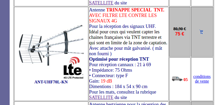

Messagepar MikaelC » 17 Fév 2017 10:32
Dans le cas ou je peut capter de façon terrestre je n'augmenterait pas mes chances en optant pour une antenne râteau que je placerait a l’extérieur sur le toit ?
Ma maison se trouve a 99m d'altitude et la maison mesure environ 7m de haut..... L'antenne pourrait se trouver a 105m d'altitude on va dire...
Avec une trinappe de bonne facture cela pourrait se faire ou suis je trop bas par rapport a l'altitude de Maubeuge ? (raison pour laquelle TNTtest me dit que je dois capter en satelite seulement)
J'ai trouvé (magasin Belge) une trinappe pour moins de 80€ par exemple (avec filtre 4G apparement)
Trinappe.png -->
Description de l'antenne trinappe a moins de 80€

MikaelC a écrit:Je pose la question parce que je vois par ci par là que l'emeteur de Lille n'est pas le seul et qu'il y en a un a Maubeuge par exemple (plus proche de chez moi que Lille) donc avant l'achat de la parabole et décodeur, je ferait bien l'essai...
N'oublie tout de même pas que ce prix n'est valable que jusqu'au 21 février (dernier jour des soldes d'hiver françaises).
Après il faudra attendre le mois de juillet pour retrouver le même genre de prix (soldes d'été).
MikaelC a écrit:Ma future maison se trouve a 30km de Maubeuge et a 70km de Lille ! Et elle est a une altitude de 99m d'aprés le site TNTtest.org (qui me dit quand même que la tnt terrestre Francaise est impossible a mon adresse.....)
Donc peut etre qu'avec une antenne trinappe cela pourrait fonctionner ! qu'en dites vous ?
Si TNTtest.org te dit que la réception est impossible à cet endroit, il y a de bonnes chances que ce soit vrai ou que ça nécessite une installation d'antenne très onéreuse pour un résultat incertain.
En tout cas certainement pas avec une antenne dans les combles.
Interroge tes voisins: si aucun d'eux ne reçoit la TNT française de cette manière, c'est mauvais signe.
L'émetteur de Maubeuge ne doit pas rayonner vers la Belgique (ou très peu) ce qui fait que même à distance relativement faible le signal reçu doit être insuffisant. Voir les diagrammes de rayonnement ici:
download/file.php?id=15299&mode=view
Cet émetteur est peu puissant (400W à 1kW max. selon les multiplex et le rayonnement vers le nord est à environ -10 dB, c'est à dire de 40W à 100 W selon les multiplex).

Pour la TNT Terrestre française on part un peu perdant et si par miracle tu la captes tu auras peut être des soucis pour capter les 2 multiplexes les moins puissant sur Bouvigny qui sont les R2 (C8, CSTAR, I>Télé, BFM TV et Gulli) et les R4 (France 5, M6, Arte, W9 et 6TER).
Le mieux serait de tester en mettant l'antenne de caravane sur le toit et en la pointant vers Bouvigny, si tu captes déjà quelques chaînes françaises alors dans ce cas il faudra remplacer l'antenne de caravane (tu te la fais rembourser avant 7 jours par rapport à la date d'achat en la ramenant au magasin...) et à la place tu mets une excellente antenne double log périodique (77€ sur internet chez 2Galli) + un kit pré-ampli de mât (pré-ampli + alim' à 30€ chez 2 Galli).
Oublions l'antenne intérieure au mieux elle captera juste la TNT belge de la RTBF et encore c'est pas sûr. :?
Oui tu peux essayer Maubeuge Rousies aussi mais comme il est moins puissant que Bouvigny je ne sais pas si on le capte encore passé la frontière mais tu peux essayer Maubeuge également avant Bouvigny.
Tes voisins dans le quartier ont une antenne râteau? Si oui pointée vers la France (Bouvigny ou Maubeuge)?
On te déconseille plutôt les trinappes pour les réceptions difficiles.
