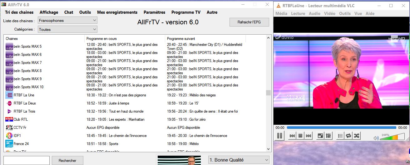

Effectivement, si on supprime l'abonnement à VOO (cable),ou Proximus (VSL) , il reste la possibilité de continuer à recevoir les bouquets , mais en analogiques...C'est d'ailleurs sous cette norme obsolète que les signaux sont reçus sur une seconde TV à l'aide d'un splitter alors que le premier TV raccordé reçoit les signaux numériques "payants" via la BOX , DD interne aussi compris...Un membre de ma famille reçoit donc le bouquet analogique, gratuitement, après avoir résilié son contrat...Mais il faut supporter la piètre qualité de l'image, "qualité" que l'on retrouve sur la TNT "terrestre", à peine supportable...
Tout a été (bien) dit sur la réception par sat ...Je dirais simplement que j'ai opté définitivement pour des paraboles d'au moins 80 cm (je capte 4 satellites sur deux décodeurs Fransat).
Pour terminer, on peut aussi capter la RTB (et bcp d'autres) sur le NET, gratuitement, (excuse, mais mon image jointe est aussi mauvaise (??) que celle de la RTB... :coucou: :coucou:
