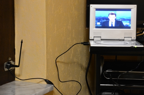

Avant de faire des achats pour capter la TNT RTB par antenne, voyez sur l'image jointe ce que je peux recevoir , avec une antenne de 10 cm , à 25 km de l'émetteur de Vlessart et sur une mini TV très peu sensible...

Le lien fourni par Julien74 ne donne rien chez moi si ce n'est une liste de sites qui eux ne s'ouvrent pas - par contre, l'intervenant sur ce forum se pose les mêmes questions que moi : d'où viennent ces capteurs de flux alors que la plupart des sources sont payantes donc cryptées....
Le site que j'ai trouvé et exploite comme simple curiosité technique (capture d'écran à l'appui) ne sera sans doute pas accessible par Mikaelc avec "Linux" si on lit bien la configuration requise.
Si j'ai fait un essai avec une mini antenne dans les conditions sans doute similaires, c'est estimer à juste titre qu'une simple antenne dans le grenier suffira, alimentant les deux TVs à travers un splitter - une antenne caravane, avec un ampli inutile en sus, pour une tv, avec cables visibles, ne me parait pas l'idéal.
