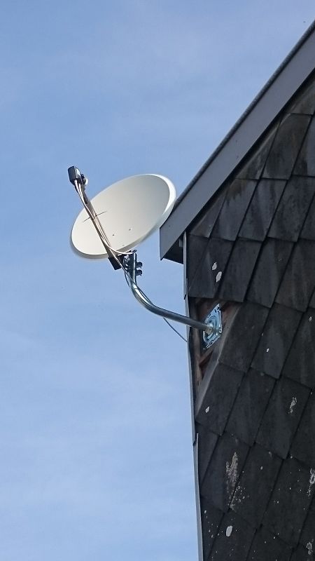

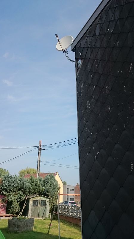

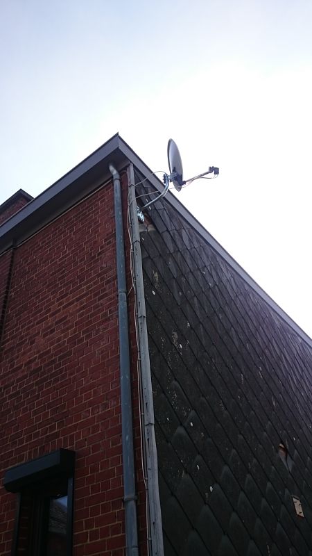

Par contre j'ai fait deux trois photos de ma parabole mais images trop volumineuses pour passer ici sur le forum :?

Messagepar MikaelC » 03 Sep 2017 22:22
Voilà les images :
