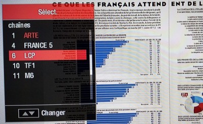

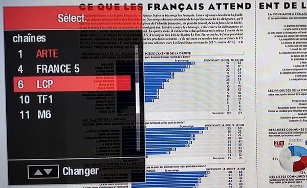

Messagepar NETTNTMEL » 02 Déc 2017 19:13
Il est généralement possible de regarder une chaine et d'en enregistrer une autre, mais A CONDITION qu'elles soient émisent sur le même transpondeur et/ou sur la même fréquence.
Ex : j'enregistre ARTE et regarde LCP (FRANSAT - EU W5°W - Fréq : 11096):

Messagepar NETTNTMEL » 02 Déc 2017 19:24
Rebonjour:
Photo de l'action
