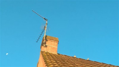

Messagepar csa5962 » 01 Sep 2018 08:49
WP_20180901_07_50_12_Pro.jpg -->
antenne
Voici la photo de l'antenne.
J'ai mis la télé sharp en haut, même situation s'il n'y a pas d'adaptateur en fonction, tout va bien.
Dès que je met sous tension un adaptateur, le thomson comme le cgv, je perds les chaines indiquées.
J'ai l'impression que la solution pourrait venir d'un adaptateur avec lopthrough amplifié mais comment le trouver ???
Merci encore à tous pour votre aide

Messagepar bernard7715 » 01 Sep 2018 11:10
csa5962 a écrit:.
C'est un adapteur sans sortie auxilaire non amplifie.
Car si tes adapteurs sous tension provoque la disparition du R7, c'est qu'ils sont amplifies
Cette amplification provoque une saturation du signal du r7, c'est plutot un atteniateur qu'il te faudrait .

Messagepar julien74 » 03 Sep 2018 12:37
OK je comprend mieux en fait tes 3 décodeurs TNT captent très bien la TNT dans les 3 pièces chez toi, c'est uniquement le Sharp qui quand il est branché en série sur le coaxial relié à la prise murale derrière un décodeur TNT ne capte plus certaines chaînes.
Sur la photo de ton antenne, celle du haut pointe vers Bouvigny et celle du bas pointe vers la Belgique?
Comme mes collègues l'ont indiqué c'est peut être le fait que le signal traverse le décodeur TNT qui affaiblit un peu le signal.
Moi je pencherais plutôt sur le fait que ces quelques chaînes mal reçues sur le Sharp ont en fait un signal moyen, tu les reçois sur le fil du rasoir, donc quand tu branches le décodeur entre la télé Sharp et la prise murale ça va, mais il suffit que tu branches le décodeur en série entre les 2 pour que ça affaiblisse légèrement le signal et te faire perdre ces quelques chaînes.
Je ne sais pas trop pourquoi tu as un signal moyen sur ces chaînes, c'est peut être le pré-ampli de mât dont le gain n'est pas assez fort, peut être l'antenne du toit qui n'est pas adaptée pour capter correctement la fréquence qui diffuse les chaînes TNT mal reçues, peut être le coupleur d'antenne qui ne laisse pas passer la bonne fréquence de la bonne antenne pointée vers Bouvigny.
Sais-tu si le câble qui descend de l'antenne passe par les combles avant d'arriver dans la chambre à l'étage?
Pourrais-tu nous faire des photos du boitier blanc intérieur et du répartiteur TV sur lequel sont branchées les différentes prises?
Ce que tu pourrais essayer de faire c'est au lieu de passer par le décodeur il faudrait que sur la prise TV murale du séjour tu mettes un répartiteur 2 sorties TV (5€) pour pouvoir brancher d'1 côté ta télé et de l'autre côté l'adaptateur TNT.
