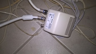

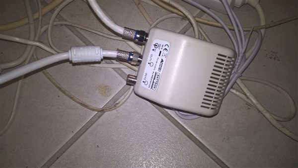

3/ Voici la photo du boitier installé par l'antenniste :

Sur ta photo le câble blanc branché au milieu de l'alim' est celui qui va au décodeur TNT puis ensuite à la télé Sharp?

La photo que tu montres n'est pas l'ampli mais l'alimentation du préampli qui est (normalement) sur le mât de l'antenne, c'est là où il y a un réglage et non sur le boitier de la photo.

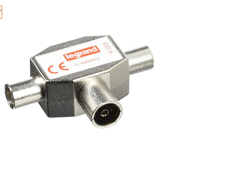

csa5962 a écrit:Pour le répartiteur, est ce que c'est de ce genre de chose dont tu parles ?
Plutôt ce genre-là:
Mais l'alimentation de ton préampli a 2 sorties et apparemment tu n'en utilises qu'une, comme tu as 2 prises il doit déjà y avoir un répartiteur quelque part qui apporte une atténuation d'environ 4 dB.
Si tu branchais directement chaque prise sur une des deux sorties de l'alim tu pourrais éliminer ce répartiteur et tu gagnerais environ 4 dB, ce qui réglerait peut-être le problème.
