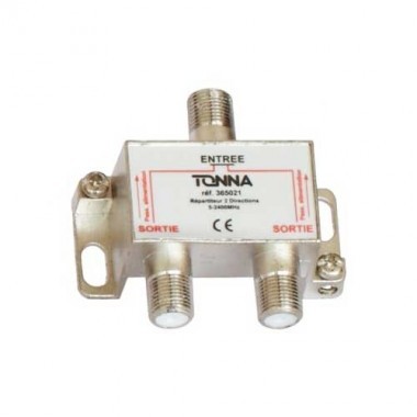

Je ne parlais pas de ce modèle, ça c'est un T de répartition, ça affaiblit le signal mais peut être que ça pourrait marcher quand même dans ton cas si tu souhaites essayer.
