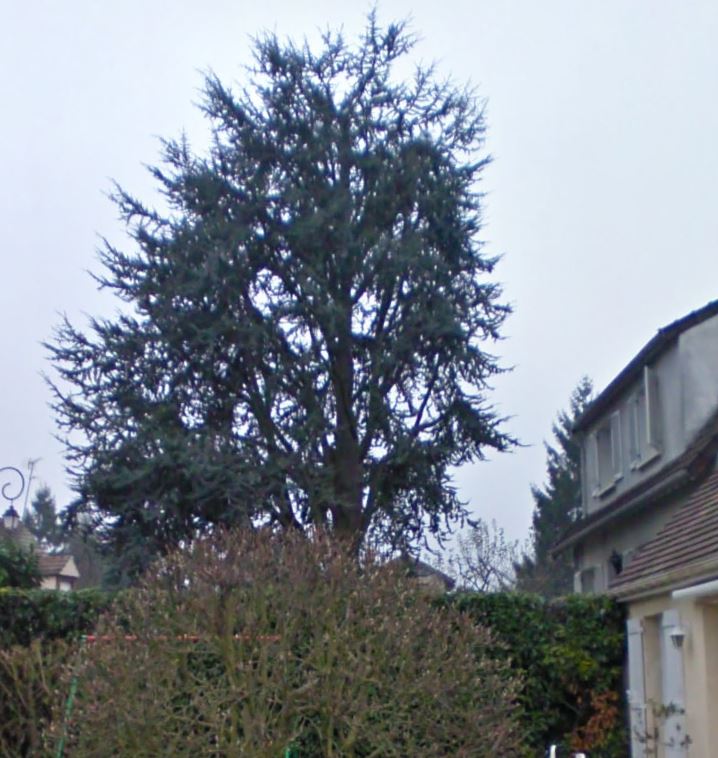

OK bah je ne comprends pas alors... Si ce n'est l'orientation qui me semble effectivement pas bonne.
Le gros sapin (en plus la rue étant en pente, ça rend le sapin encore plus haut) pourrait gêner aussi non ?
Le sapin est à peu près à 25m de l'antenne.

gnaume a écrit:Le gros sapin (en plus la rue étant en pente, ça rend le sapin encore plus haut) pourrait gêner aussi non ?
Il semble bien clairsemé en branches ce sapin.
