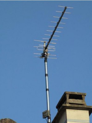

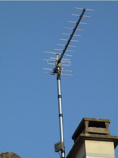

Voici mon installation:

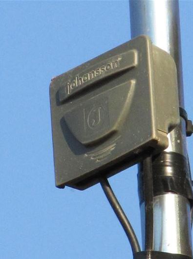

Dans les combes il y a un boitier d'alim 24V pour le préampli et un répartiteur 4 sorties.

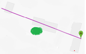

Quand je pointe la tour eiffel l'angle doit être celui-là (en violet), manque de bol l'antenne est au niveau du point rouge et il y a un énorme sapin (le gros truc vert qui est largement sur le trajet du coup :(

l'ampli Elap que tu as acheté est parfaitement inutile; ton préampli sur le mat et son alimentation suffisent.
Il ne faut pas monter 2 préamplis en cascade, le résultat est pire.

à quelle distance est le sapin ?

Je pense que tu as un probleme d'orientation d'antenne , normalement elle devrait etre dans le 290° , et la elle serait dans le 200 ° ?

@jpr :
J'avoue que je ne comprends pas là :( effectivement elle semble pointer un peu trop vers l'ouest et pas assez vers le nord ouest c'est ce que tu veux dire ?
Merci à vous !

Tous les voisins sont tournés eux aussi vers la Tour Eiffel? :wink:
Tu as des voisins avec une antenne tournée vers l'émetteur TNT de Sens?

Messagepar jpr » 04 Mai 2018 13:41
Elle ne semble pas etre orientée dans la direction de l'emetteur , fais un test sur https://www.matnt.tdf.fr/ qui te donnera la direction pour recevoir la tnt .

Messagepar gnaume » 04 Mai 2018 13:56
Tous les voisins sont orientés vers la tour Eiffel oui, à l'exception d'une maison (celle avec le gros sapin d'ailleurs) dont l'antenne est orientée vers le nord :shock: (si ça se trouve ils ne l'utilisent pas du tout)
Effectivement il faut une orientation de 290°... merci pour le lien !

Par ailleurs, pourquoi changer ton préampli actuel qui me semble bon.
Mieux vaut vérifier ses connexions ainsi que celle de l'antenne si tu le peux, et réorienter celle-ci .

Messagepar gnaume » 04 Mai 2018 14:29
J'envisageais le changement de préampli pour en avoir un qui propose un facteur de bruit très faible.
La connectique extérieure a pu bouger vous pensez ? SI je change le câble entre préampli et comble faut virer une tuile faitière ça va être un peu chiant quoi.
Faut que je vois pour faire faire ça et trouver un antenniste qui me prenne pas trop cher.
Je me disais donc que quitte à grimper autant changer de préampli pour avoir un modèle performant et avec filtre 4G. ça ne servirait à rien d'après vous ?
