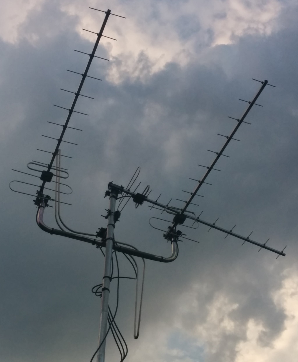

Pourrais-tu nous faire une photo de ton mât d'antenne prise depuis ton jardin ou ta terrasse? :wink:

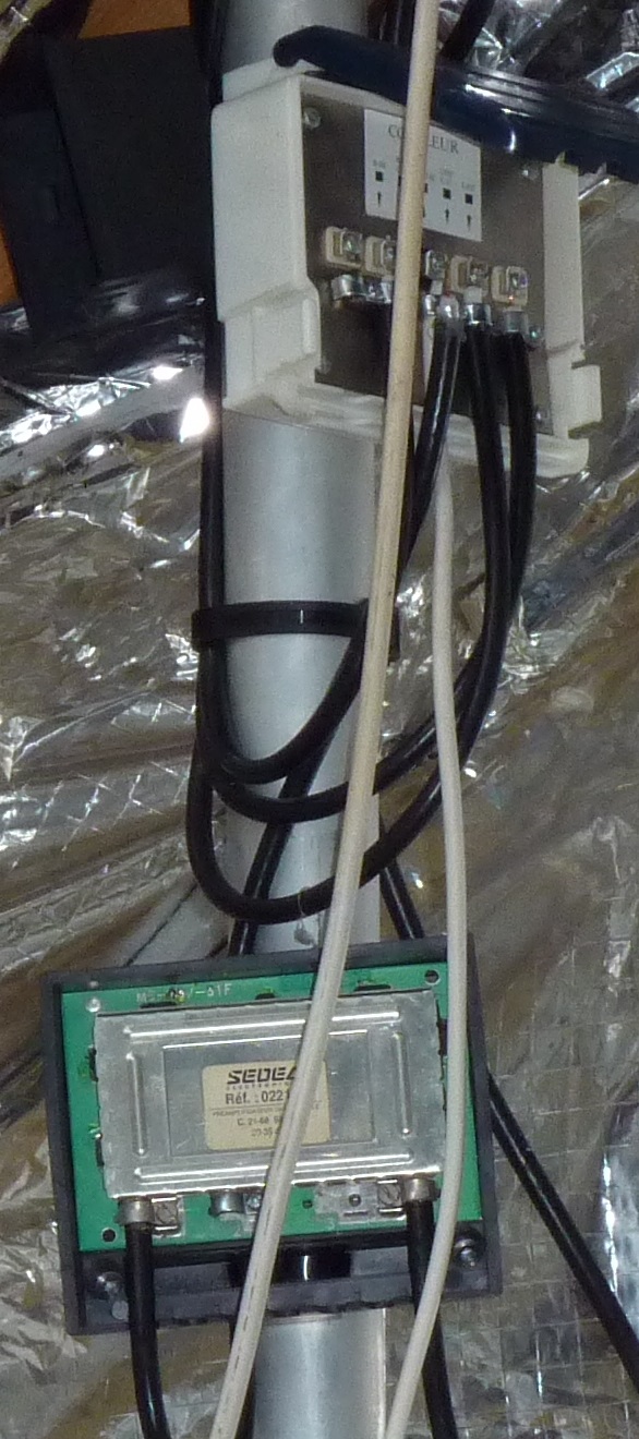

Voici les photos demandées en pièces jointes.
Il semble bien y avoir un coupleur.
J'ai 4 prises TV/SAT/FM Legrand.
Il ne semble pas y avoir d'ampli d'antenne.
Je compte mettre une parabole éventuellement dans le futur (pas l'utilité pour l'instant).
mat_002.jpg -->
Mât dans le grenier.
mat_001.jpg -->
Mât extérieur.

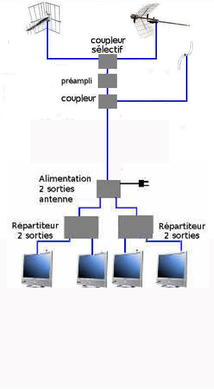

Le coupleur qui se trouve sur le mat comporte peut être une entrée FM. ( difficile a voir sur la photo)
Si non un simple coupleur FM/TV ou un preampli avec une entree fm suffit. A placer en aval du coupleur des antennes uhf.

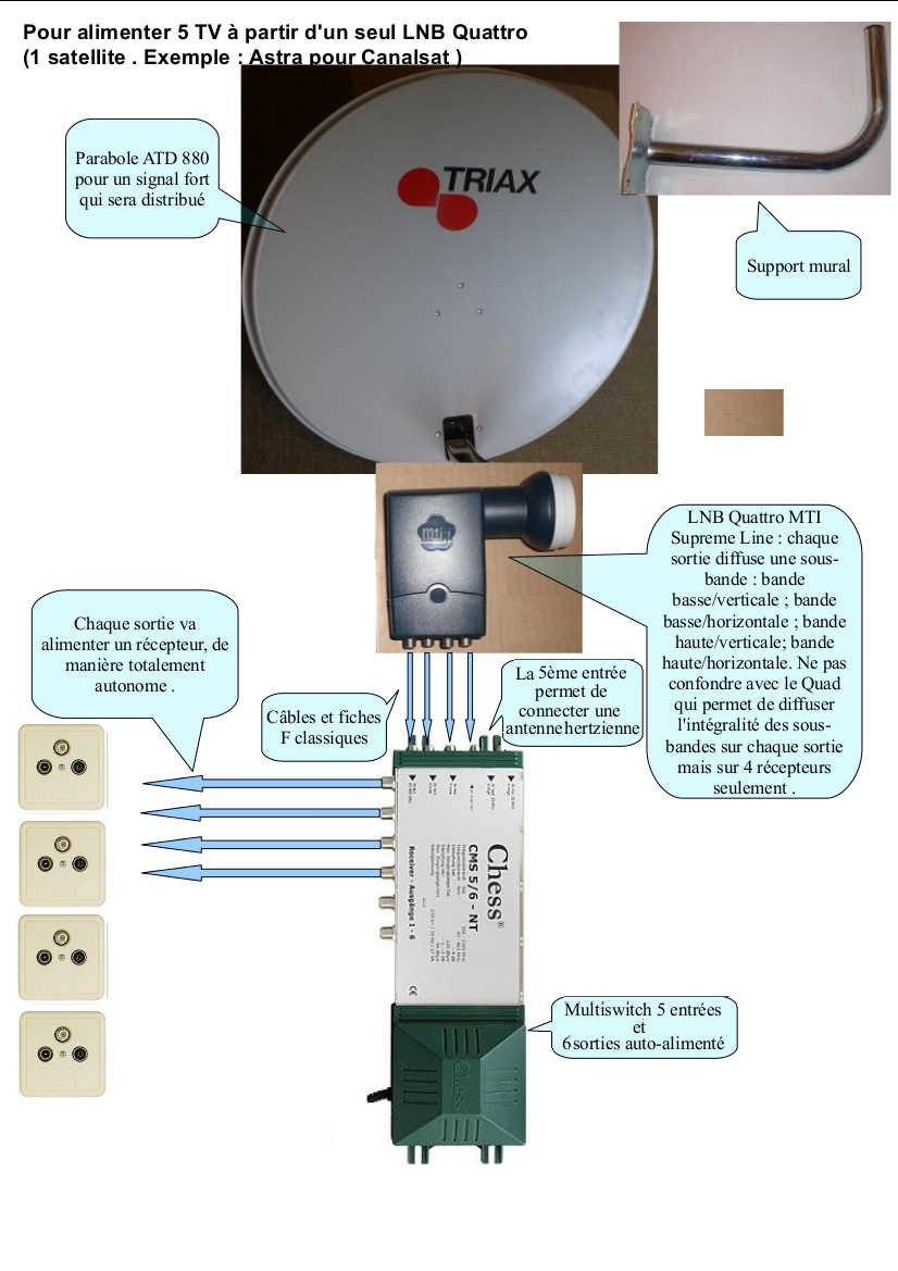

sagres a écrit: faire passer, dans le même câble 17VATC, la TV et la FM (peut être la SAT plus tard, même si cela ne semble pas conseillé)..
Malheureusement ce n'est pas si simple pour alimenté en sat 4 prises murale; car il faut que chaque prise murale soit soit indépendante,
Chaque prise étant connecté a une prise d'un LNB 4 sorties ou un Multiswitches 5 entrées/4 sorties.
Instalation avec un Multiswitches

Peux-tu accéder facilement aux antennes sur le mât extérieur?

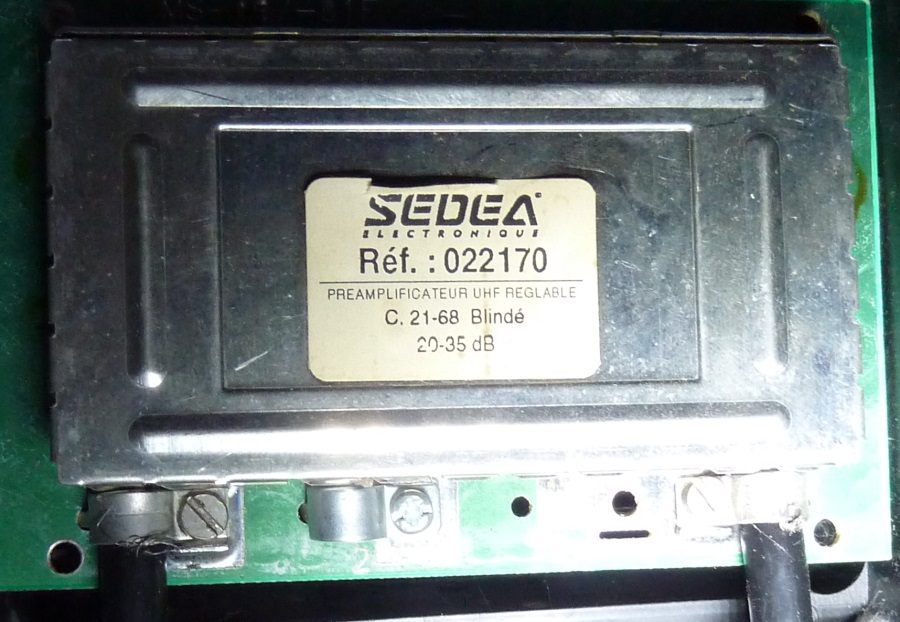

On voit que le boitier noir Sedea en bas est un pré-ampli donc ton signal antenne est amplifié.
Pourrais-tu nous dire tout ce qui est indiqué sur l'étiquette blanche de ce boitier noir Sedea?

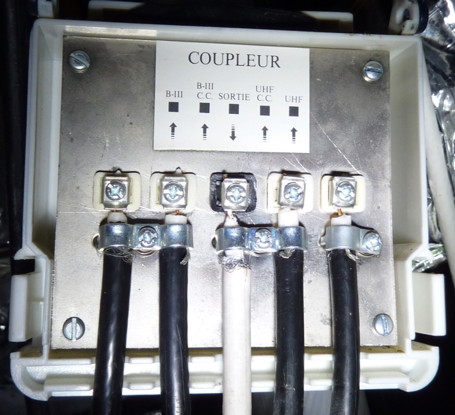

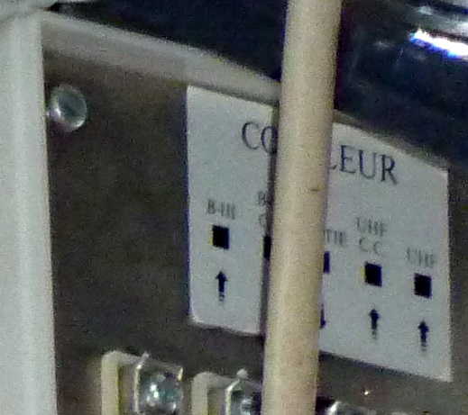

Pourrais-tu nous faire une photo en gros plan du coupleur (le boitier blanc en haut)?

Sur quels émetteurs sont pointées tes 3 antennes TV?
Vers quelle direction est orientée l'antenne FM?

Messagepar sagres » 24 Juin 2014 20:14
Voici les photos, pas top qualité désolé.
Au niveau de la qualité de la TNT, je n'ai pas de soucis, très bonne qualité, pas de coupure. Je capte effectivement les chaines Suisse, Léman bleu, Rouge TV etc...
Deux antennes sont orientées vers le Salève, et une vers Gex.

mat_004.jpg -->
Le pré-ampli.
mat_003.jpg -->
Le coupleur.

Messagepar bernard7715 » 24 Juin 2014 20:44
sagres a écrit:
Sur cette photo le câble est gênant pour lire l'étiquette,
Est il écrit B-II (bande 2) , si oui, le coupleur passe la FM et tu connecté le câble venant de l'antenne FM sur cette entrée.
Si non, tu es bon pour intercalé un coupleur FM /TV, comme décrit sur mon dessin dans mon message précédent.

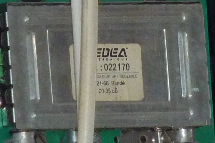

Messagepar sagres » 25 Juin 2014 19:56
Voici des photos de meilleure qualité.
mat_006.jpg -->
Le pré-ampli.
mat_005.jpg -->
Le coupleur.

Messagepar bernard7715 » 26 Juin 2014 01:08
C'est toi qui a connecté le câble sur le connecteur B-III :?: Car sur ta première photo il n'y avait aucun câble sur ce connecteur.
Apparemment ce coupleur ne passe pas la Bande II (B-II = FM)
