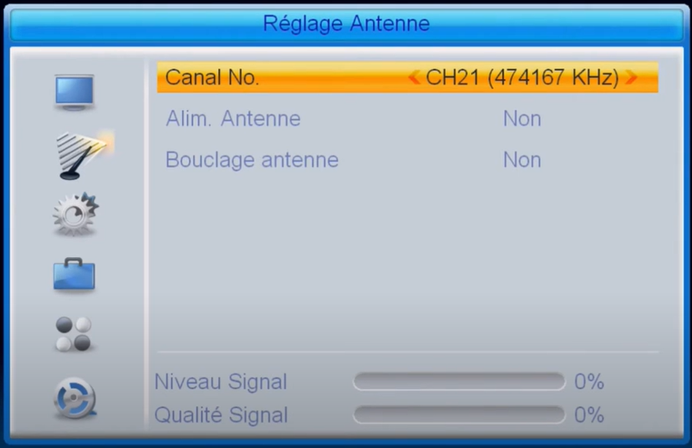

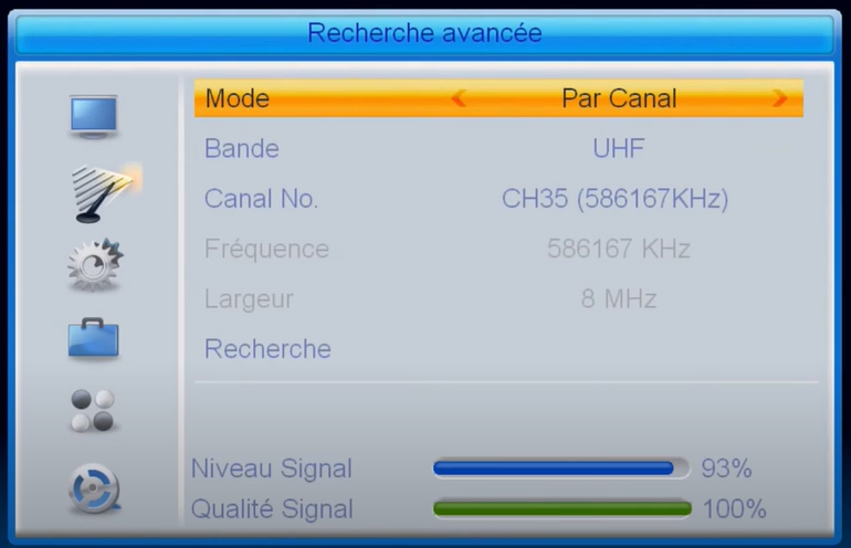

en fait tu as 2 écrans qui permettent le pointage antenne.
recherche avancée et réglage antenne.
mets toi sur le canal du R4 et dis nous combien tu as à niveau signal et qualité signal.
Vu 1539 fois
Vu 1539 fois

Je me suis mis sur recherche avancé mais je ne sait pas quel est la fréquence de R4 ?
J'ai essayé la fréquence comme sur l'image du post precedent CH35 (586167KHZ)
La recherche ne donne aucun résultat.
