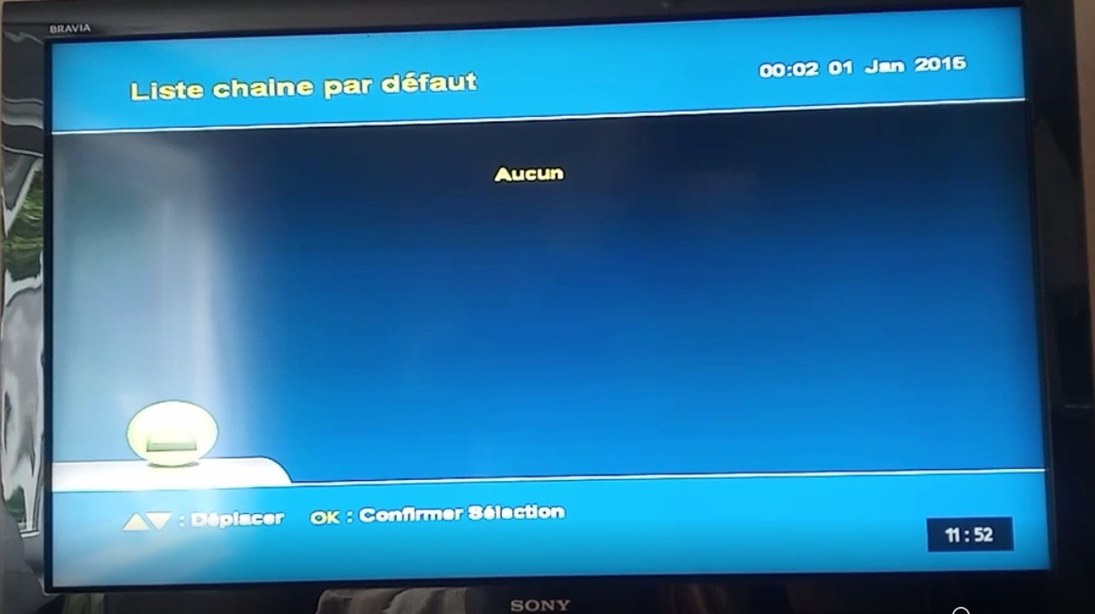

Messagepar Tuture00 » 20 Juin 2021 09:57

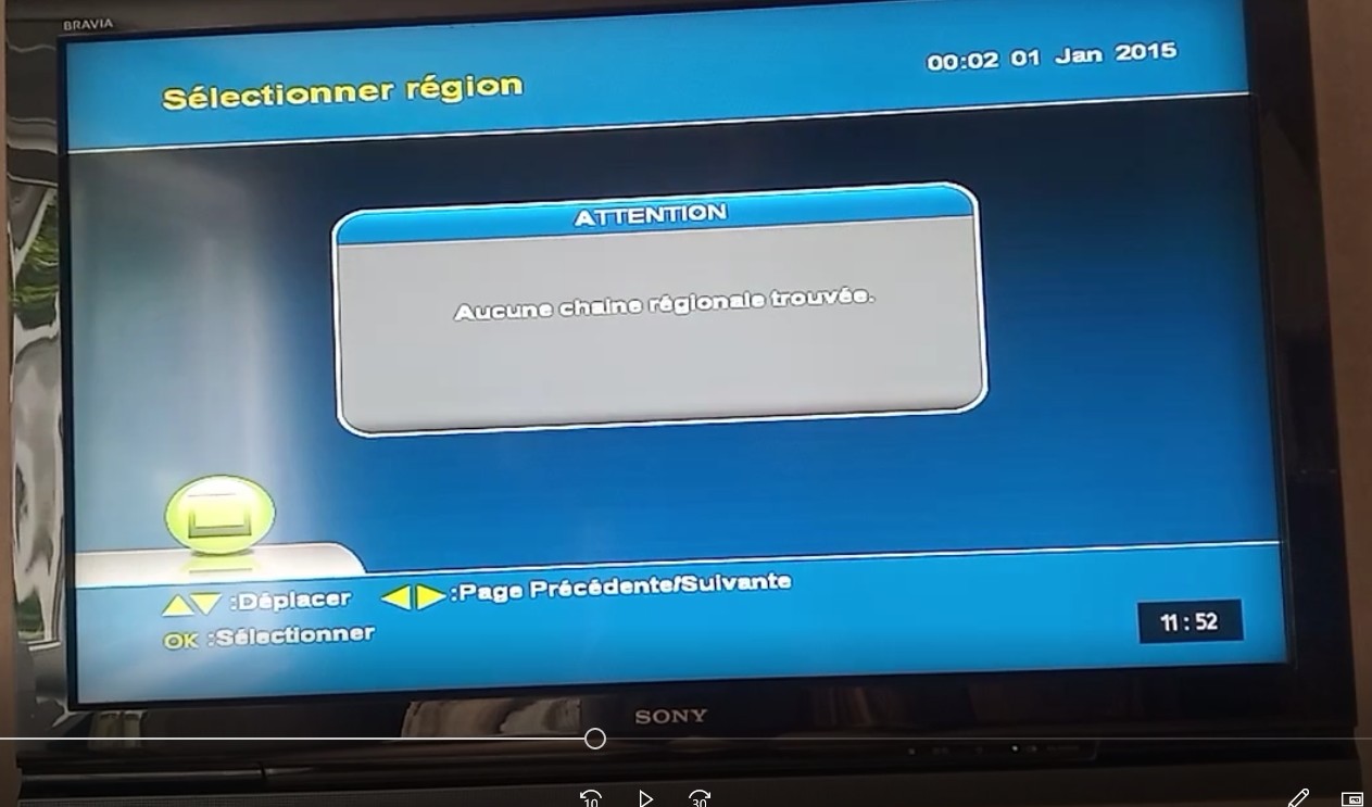

Je viens de les inverser, celui de la chambre fonctionne au salon et pas inversement.
Je viens aussi de re re re faire un réglage d'usine et refaire une install automatique/manuelle, mais tjs pas de chaine trouvée.

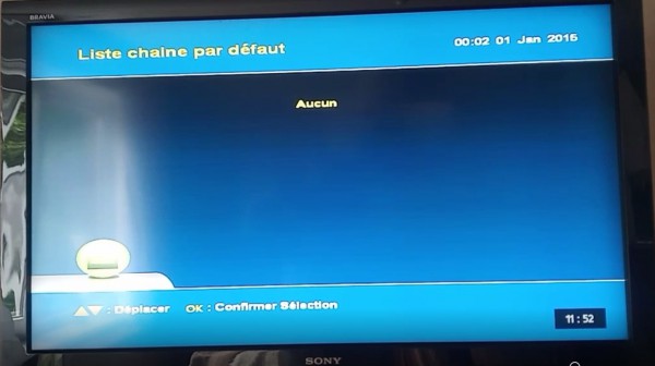

Il ne trouve pas les chaines régionales. Liste de chaines par défaut = 0
Le déco reste figé sur le canal 0. Les seules touches qui fonctionnent sont : Menu et Power.
C'est quoi le soucis, il est mort ?? :(

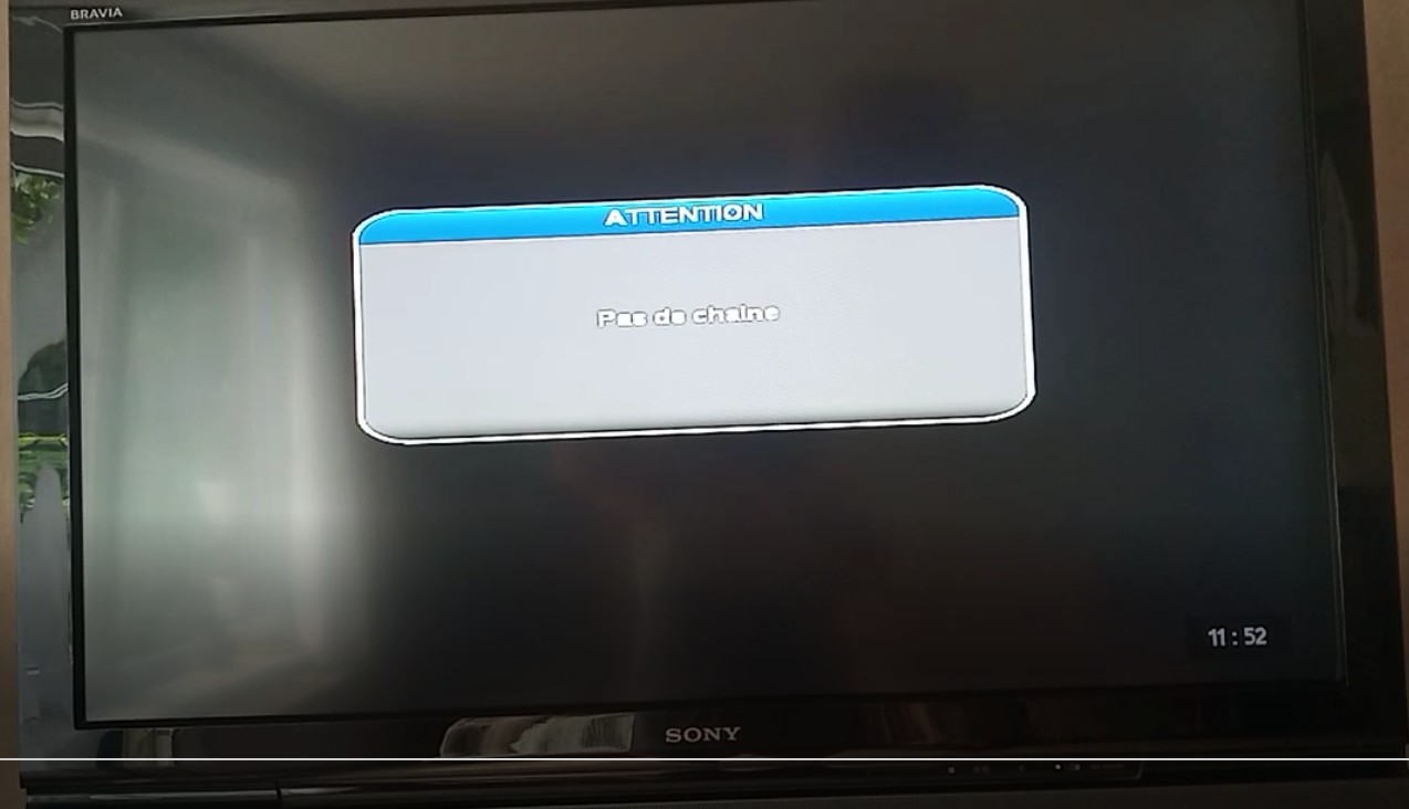

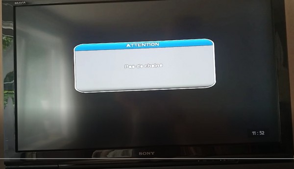

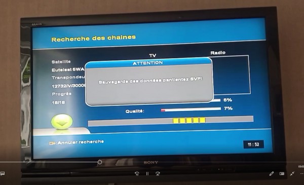

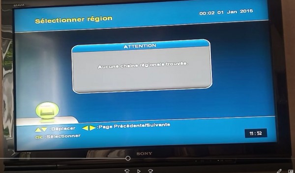

Messagepar Tuture00 » 20 Juin 2021 16:40
Capture
Ne pas vous fiez a la qualité, ca fait 7 ans que c'est comme ça :)

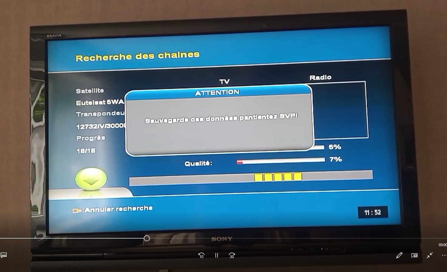

Messagepar quax06 » 20 Juin 2021 18:20
Regarde ,il y a bien un transpondeur
qui s'approche de celui affiché sur la page de recherche du menu,
mais le SR (symbole rate)n'est pas le bon.
Essaye de le rentrer manuellement dans le menu dédié et fais la recherche.
Cdlt

Messagepar Tuture00 » 20 Juin 2021 18:36
Le transpondeur d'usine est le 11555, ce que vous voyez 12732 revient à 11555. J'ai essayé pls transpondeur et rien ne marche.
Le SR ??
Je rappel que c'est le réglage d'usine qui a bloqué le déco.

Messagepar julien74 » 20 Juin 2021 19:04
Superbes les photos, merci beaucoup on y voit un peu plus clair :D
Avec les décodeurs Frasnat, quand tu rentres manuellement 1 fréquence de Fransat et que tu mémorises les chaînes Fransat de cette fréquence ensuite automatiquement ton décodeur va mémoriser toutes les chaînes de Fransat.
Je ne pense pas que le décodeur soit mort.
Je pense que soit dans le menu du décodeur l'alimentation électrique de la tête de la parabole LNB est désactivée donc il faut la réactiver simplement en retournant dans le menu, soit comme Quax06 l'a dit le transpondeur Fransat de départ est un ancien transpondeur d'il y a quelques années dont les paramètres techniques ont changé.
Pour que ça marche, il faudrait que quand tu fais une RECHERCHE DES CHAINES il ne faut pas que tu ais 5% ou 7% sinon tu ne pourras jamais mémoriser les chaînes.
Quand tu aurais plusieurs dizaines de % ça veut dire que tu capteras enfin le signal sur les bonnes fréquences et les bons transpondeurs et donc là les chaînes Fransat seront mémorisées. :wink:

Messagepar Tuture00 » 20 Juin 2021 19:19
Tous les transpondeurs ne dépassent pas 14% de force et 10% de qualité, le technicien m'avait que c'etait rien, ca fait 7 ans que c'est comme ça. Donc, c'est pas ça.
Quand je fais une recherche des chaines, ca scan automatiquement par les transpondeurs.
Strong srt 7405
Frontière belge et un râteau ne m'intéresse pas :-)
Je rappel encore et encore que je n'ai plus eu de signal quand je regardais le match, donc, impossible que ce soit autre chose que le déco soit mouru. ^^
Etrange qu'après avoir essayé 8x le réglage d'usine, rien est revenu à son initial. :shock:
