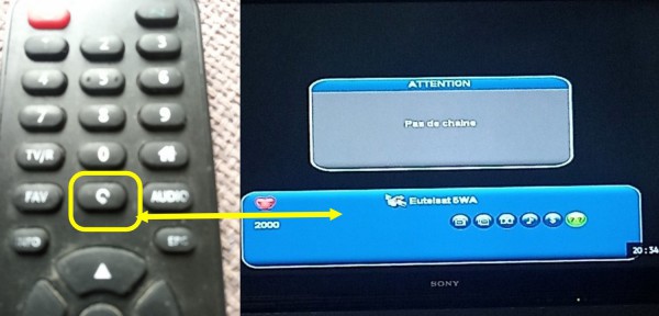

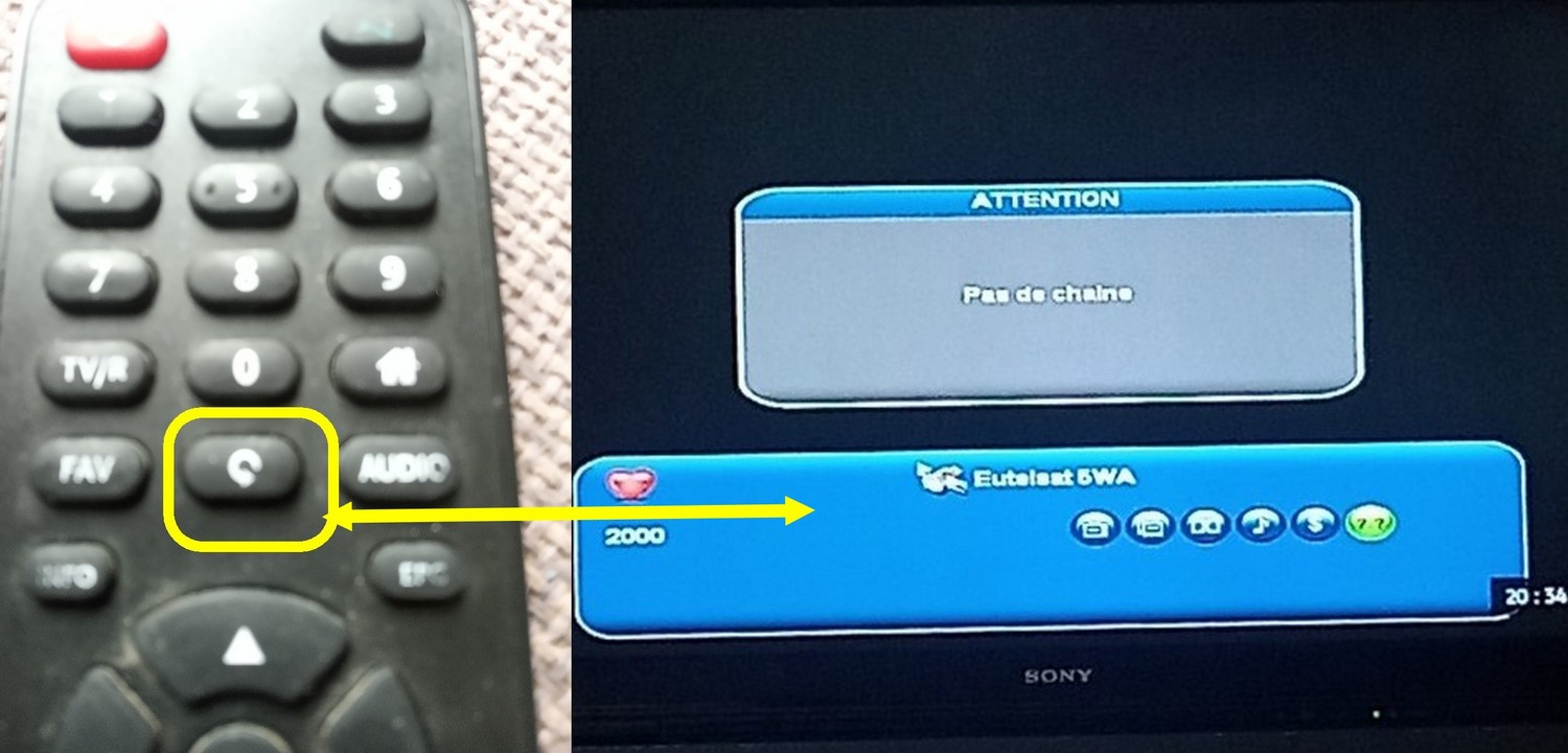

Re: No signal - Pas de chaine
Messagepar Tuture00 » 20 Juin 2021 19:19
J'ai fait 4x et rien ne change > pas de chaine avec ou sans carte.
J'ai tout esssayé, impossible de récupérer les chaines. Suis tjs bloquée sur le canal 0.
FAV et LIST ne fonctionnent pas.
Voilà ce que j'ai
thumbnail_IMG_20210620_202706.jpg -->
Tuture00
Messages: 56
Inscription: 09 Jan 2015 18:16
Messagepar julien74 » 20 Juin 2021 19:34
Quand tu fais INSTALLATION MANUELLE puis que tu choisis EUTELSAT 5 WEST 5° Ouest, pourrais-tu me dire quand tu vas sur la ligne transpondeur les différents transpondeurs qui sont en mémoire dans ton décodeur (tu peux faire défiler les transpondeurs avec les flèches DROITE et GAUCHE de ta télécommande)?
Pour moi ton décodeur n'est pas mort.
Pour retrouver les chaînes Fransat il faut:
:arrow: soit sélectionner un transpondeur qui fonctionne donc qui a les bons paramètres.
:arrow: soit créer un nouveau satellite dans ton décodeur Strong et dans ce nouveau satellite rentrer manuellement les transpondeurs principaux de Fransat (11096 / V / 29950 pour TF1 par exemple).
