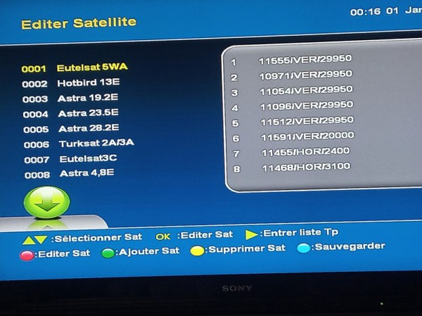

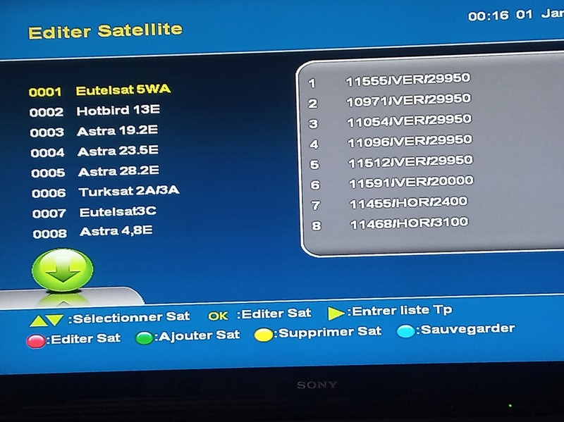

Messagepar julien74 » 20 Juin 2021 19:55
Sur ta photo à droite 11096/VER/29950. :D
ça c'est parfait, c'est la fréquence actuelle de TF1, M6, etc...
As-tu la possibilité de sélectionner uniquement cette fréquence là 11096/VER/29950?
Si la réponse est non, alors il faut créer toi-même manuellement un nouveau satellite que tu appelles avec le nom que tu veux.
Et dans ce nouveau satellite tu rentreras manuellement la fréquence 11096 avec polarisation VERTICALE et débit symbole 29950 et tu lances une recherche automatique sur ce nouveau satellite que tu as crée ainsi il va scanner la fréquence 11096 et capter les chaînes de cette fréquence 11096 (TF1, M6, etc...), si c'est bien le cas alors tu sors du menu du Strong et tu regardes TF1 et tu verras qu'au bout de quelques secondes toutes les chaînes Fransat seront rajoutées automatiquement sans que tu ne fasses rien du tout.

Messagepar kiki37 » 20 Juin 2021 20:00
- as-tu essayé "Editer Sat" ligne du bas
- y rentrer ces paramètres
Fréquence : 11554 MHz
Polarisation : Verticale
Débit symboles : 29950 kS/s
FEC : 3/4
- puis "Sauvegarder" (en bas à droite) ?

Messagepar Tuture00 » 20 Juin 2021 20:04
Si je choisis le 11096, la recherche des chaines change elle même le transpondeur et revient au 11555 d'usine.
C'est bête mais je ne trouve nul part sur ce décodeur où créer un new satellite. (j'ai trouvé)
Je vais essayé ce que vous me dites tous les 2 avant la crise de nerfs :(

Messagepar Tuture00 » 20 Juin 2021 20:07
@Kiki Satellite par defaut, edition ou suppression impossible

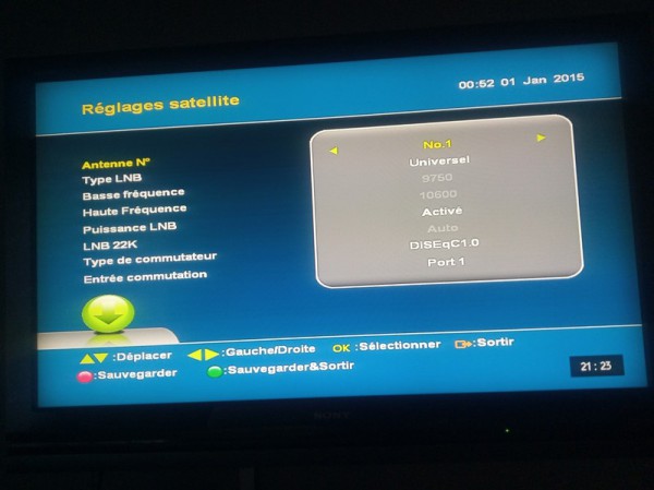

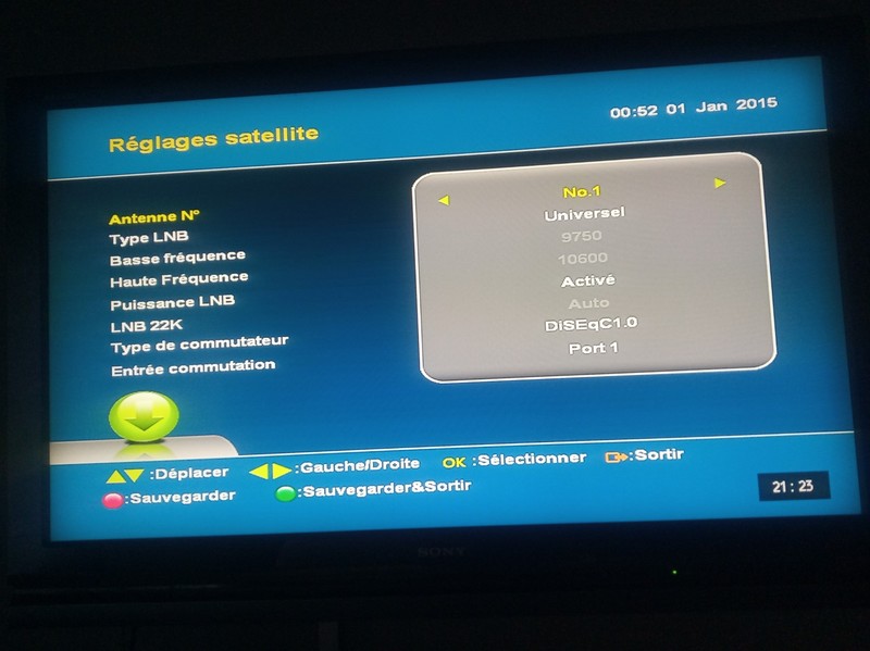

Messagepar julien74 » 20 Juin 2021 20:11
Quand tu vas dans INSTALLATION MANUELLE dans le menu du Strong, dans la ligne TRANSPONDEUR, tu peux faire défiler les différents transpondeurs? :wink:
Si oui, dans ces transpondeurs vois-tu le transpondeur 11096 / VER / 29950?
Si oui en sélectionnant ce transpondeur dans le menu vois-tu que tu as plusieurs dizaines de %?

Messagepar Tuture00 » 20 Juin 2021 20:19
Les % ne sont pas plus haut que les autres je l'ai dit :)
